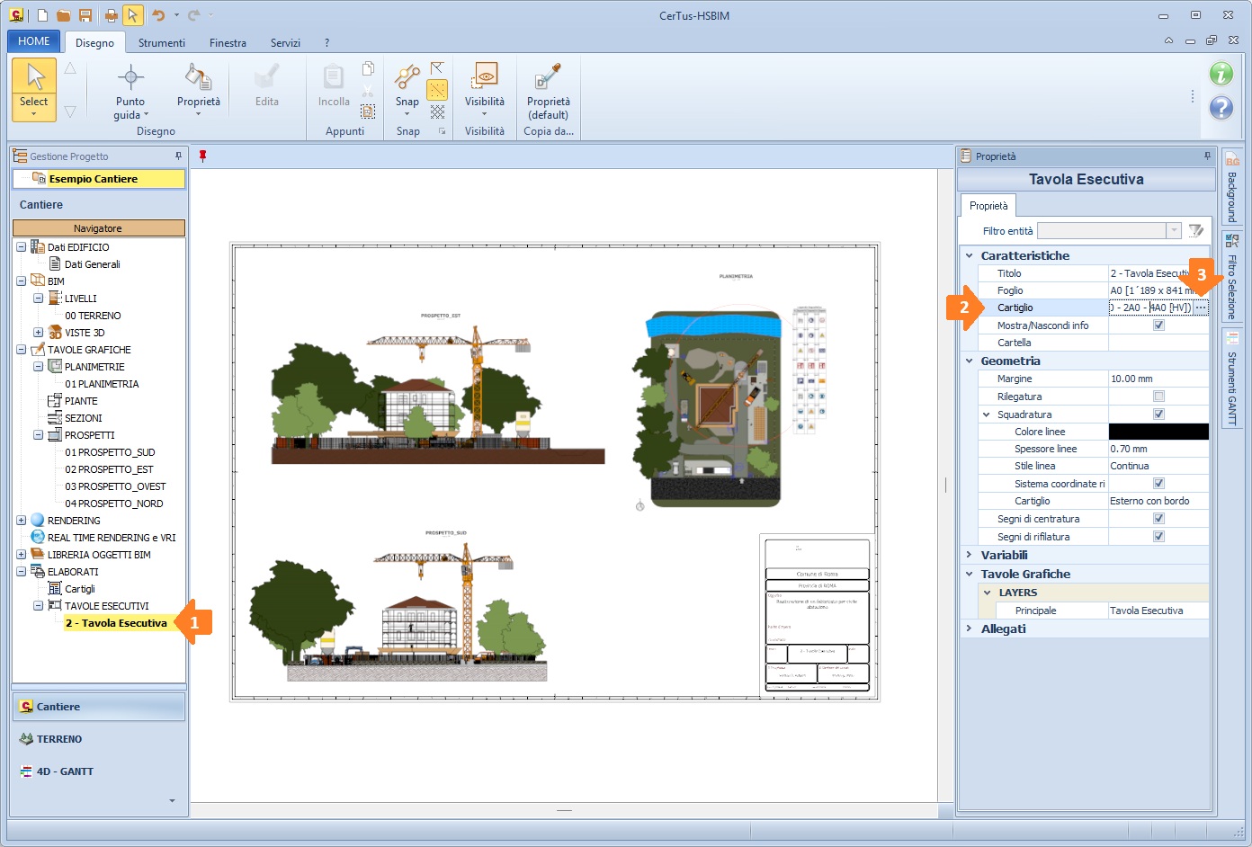

Dopo aver redatto la tavola esecutiva ho avuto la necessità di cambiare alcuni dati generali del progetto, tra cui l'oggetto del progetto stesso.
Tornando sulla tavola esecutiva però il cartiglio non è aggiornato. Contiene ancora i "vecchi" dati.
Come devo procedere per aggiornare le informazioni del cartiglio?
Il cartiglio non viene aggiornato automaticamente.
Se i dati generali del progetto vengono inseriti dopo che è stata creata la tavola esecutiva, affinché sul cartiglio vengano riportati i "nuovi" dati, occorre ricaricare il cartiglio.
Come procedere:
- portarsi sulla tavola esecutiva;
- nel toolbox Proprietà a destra, portarsi nel campo Cartiglio e cliccare il bottone con i 3 puntini;
- nel dialog Wizard Esecutivi (Modifica) senza effettuare alcuna operazione, occorre cliccare su OK.
In questo modo, il cartiglio viene ricaricato e conseguentemente vengono aggiornati i dati contenuti al suo interno.
