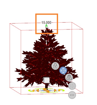

- alla sommità dell'albero compare un "cono verde" e al di sopra il valore dell'altezza (clicca QUI per visualizzare una immagine).
Selezionato l'oggetto, per modificare l'altezza si può procedere in 2 modi.
Definire l'altezza GRAFICAMENTE
- cliccare con il tasto sinistro del mouse sul cono verde,
- muovendosi con il mouse (verso l'alto o verso il basso) è possibile ridefinire l'altezza dell'albero;
- raggiunta l'altezza desiderata effettuare un (secondo) clic con il tasto sinistro del mouse per fissarla
Definire l'altezza DIGITANDOLA da tastiera
- cliccare con il tasto sinistro del mouse direttamente sul valore dell'altezza (posto immediatamente sopra il cono verde),
- digitare da tastiera il nuovo valore;
confermare con l'Invio della tastiera.
