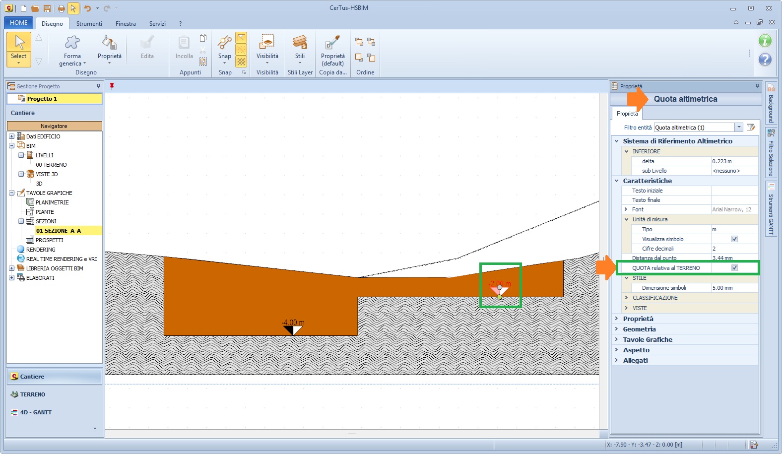

Ho modellato il terreno definendo diverse quote.
Nel realizzare una tavola grafica Sezione ho provveduto a quotare il profilo del terreno con l'oggetto Quota altimetrica, ma la quota indicata NON è quella del Terreno. Come posso visualizzare le quote relative al terreno (quote assolute)?
Inserita la quota altimetrica in un punto, per visualizzare la quota assoluta del terreno, occorre:
- selezionare la quota altimetrica;
- portarsi nel toolbox Proprietà;
- vistare il check relativo all'opzione QUOTA relativa al TERRENO.
