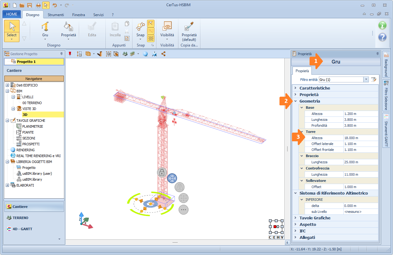

Come procedere per modificare l'altezza della torre:
- selezionare la gru (dal livello o dalla vista 3D);
- nel toolbox "Proprietà" a sinistra portarsi nella sezione "Geometria";
- nella sottosezione "Torre", nel campo "Altezza" è possibile definire il valore dell'altezza della torre.
Clicca QUI per visualizzare una immagine.

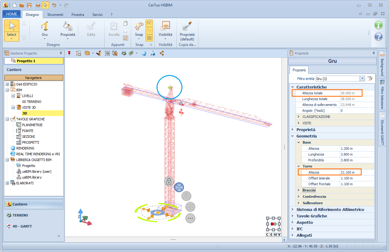

Come già accennato, è possibile modificare l'altezza "complessiva" della gru (e quindi dell'elemento torre), agendo direttamente dalla vista 3D.
Come procedere:
- portarsi nella vista 3D e selezionare la gru;
- alla sommità della gru compare un "cono verde";
- cliccare con il tasto sinistro del mouse sul cono verde,
- muovendosi con il mouse (verso l'alto o verso il basso) è possibile ridefinire l'altezza dell'albero;
- raggiunta l'altezza desiderata effettuare un (secondo) clic con il tasto sinistro del mouse per fissarla.
Nel campo "Altezza Totale" è indicata l'altezza "complessiva" della torre, mentre nel campo "Altezza" inerente alla sezione "Torre" è indicata l'altezza della torre.
