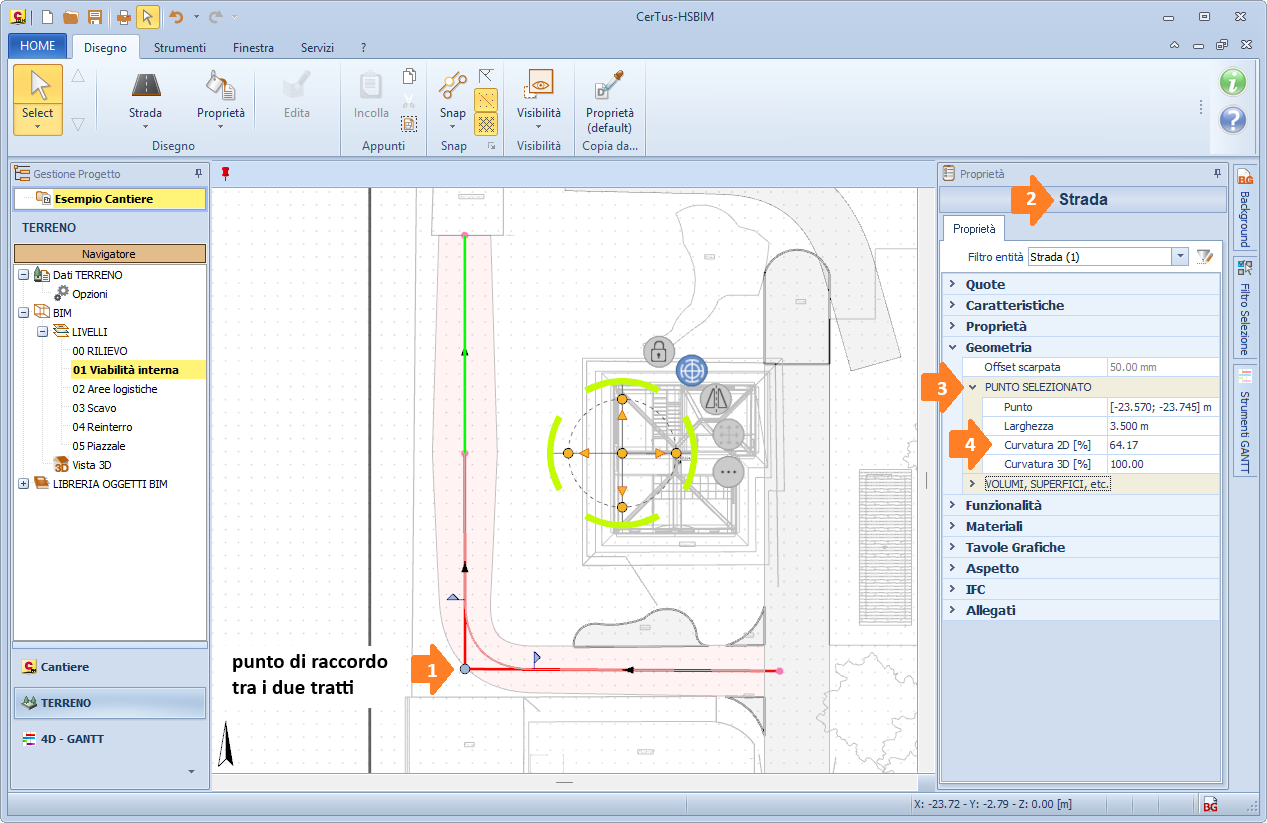

Ho disegnato una strada composta da più tratti. I vari tratti sono raccordati tra loro con dei tratti curvi. Posso modificare la curvatura di questi tratti??
Certamente, è possibile definire un valore per la curvatura ma anche modificare graficamente la curva di raccordo.
Come procedere per inserire un valore per la curvatura della strada:
- portarsi nell'ambiente "TERRENO", sul livello dove si è disegnata la Strada;
- selezionare la strada - con una linea di color rosso è evidenziata la polilinea rispetto alla quale si sviluppa la strada;
- selezionare il punto di raccordo tra i due tratti (pallino di color blu);
- nel toolbox a destra, nella sezione Geometria, portarsi nella sottosezione PUNTO SELEZIONATO;
- nel campo Curvatura 2D [%] inserire il nuovo valore della curva.
Come procedere per modificare graficamente la curva:
- sulla linea rossa rispetto alla quale si sviluppa la strada, in prossimità del punto di raccordo, su ciascun tratto compare un "triangolino";
- selezionare con il tasto sinistro del mouse uno dei due triangoli e muovendosi con il mouse è possibile modificare la curva di raccordo;
- ottenuta la curvatura desiderata, effettuare un ulteriore clic per fissarla.
