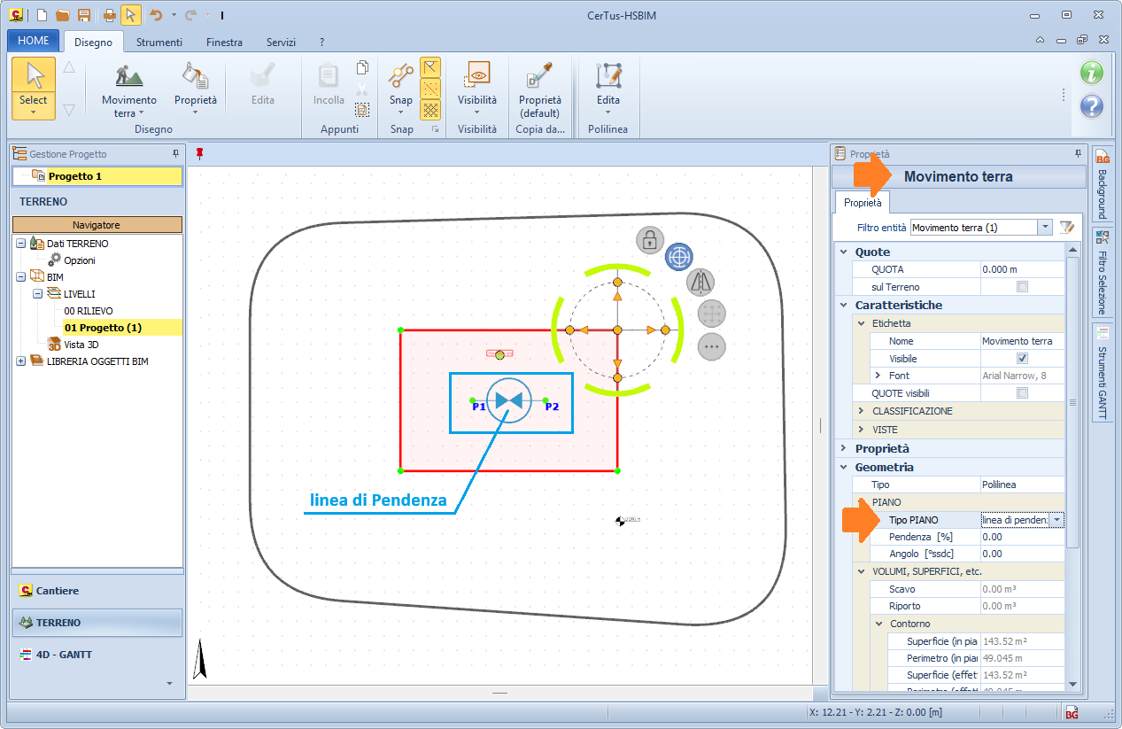

Ho realizzato uno scavo, avrei l'esigenza di inclinare il fondo dandogli una pendenza; come devo procedere?
Per inclinare il fondo dello scavo, procedere come di seguito descritto:
- portarsi sul livello dove è stato inserito il movimento terra;
- selezionare il movimento terra;
- nel toolbox delle Proprietà a destra, portarsi nella sezione Geometria sottosezione PIANO;
- nel campo Tipo PIANO scegliere linea di pendenza.
Sul livello, nel movimento terra compare una "ulteriore grafica" - una linea sulla quale sono disposte due frecce contrapposte ed agli estremi della linea un punto P1 ed un punto P2.
Selezionare i due punti (P1 e P2) e collocarli in corrispondenza dei punti rispetto ai quali si intende definire le quote del fondo dello scavo.
Collocati i punti della linea di pendenza, per definire la loro quota, è possibile procedere per via grafica (dalla vista 3D) o digitando la quota del punto nel toolbox "Proprietà".
Come procedere per via grafica:
- portarsi nella Vista 3D;
- selezionare uno dei due punti della linea di pendenza (ad esempio il punto P1);
- muovendo il mouse verso il basso (nel caso di quota negativa) o verso l'alto (nel caso di quota positiva) è possibile definire la quota del punto;
- ottenuta la quota desiderata, effettuare un clic con il tasto sinistro del mouse per fissarla.
Mentre si effettua il movimento, è possibile digitare direttamente da tastiera la quota a cui si vuole porre il punto.
Ripetere l'operazione per il secondo punto.
Come procedere modificando al quota dalle Proprietà:
- sul livello (o sulla vista 3D) selezionare uno dei due punti della linea di pendenza (ad esempio il punto P1);
- nel toolbox Proprietà portarsi nella sezione nel campo QUOTA;
- digitare la quota del punto.
