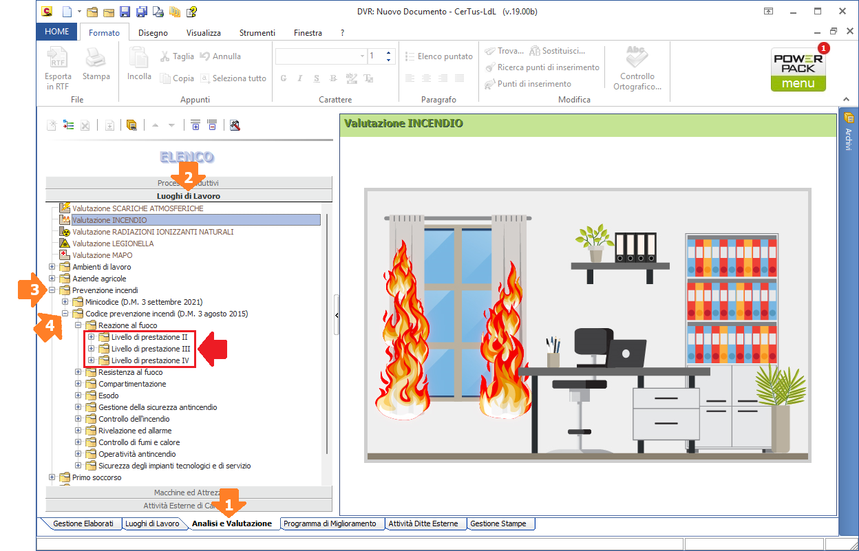

Richiesta Mi trovo nella sezione Luoghi di lavoro della pagina Analisi e Valutazione del documento; siccome sto analizzando un'azienda che, relativamente alla valutazione del rischio Incendio, ricade nella categoria "Codice di prevenzione incendi", sto procedendo a stabilire la Conformità o Non Conformità delle verifiche da eseguire per la sezione "Reazione al fuoco".
Chiedo: come mai, nella sezione su citata, NON trovo la cartella Livello di prestazione I? (trovo solo i Livelli II - III - IV)

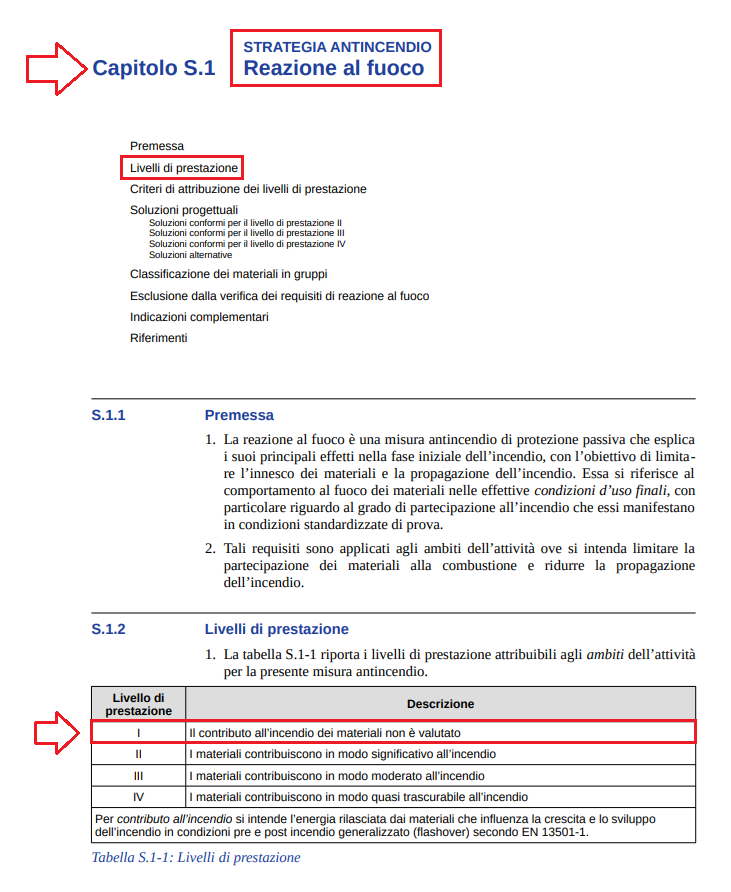

Risposta Il D.M. 3 agosto 2015, nei casi di Codice prevenzione incendi, stabilisce che relativamente alla "Strategia antincendio - REAZIONE AL FUOCO", le soluzioni progettuali da valutare sono esclusivamente quelle per i Livelli II, III e IV (Capitolo S.1). Inoltre, nella tabella indicata al punto S.1.2, viene indicato che per il "Livello di prestazione I" "Il contributo all'incendio dei materiali non è valutato".
Quindi è corretto che in CerTus-LdL NON sia riportata tale sezione.
PROCEDURA ALTERNATIVA: C'è da precisare che, se l'operatore lo desidera, può creare manualmente la cartella "Livello di prestazione I" ed inserire al suo interno la verifica sui materiali che poi potrà essere configurata come Conforme o Non Conforme.
