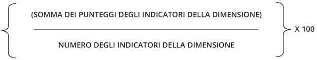

Nella valutazione del rischio Stress, non comprendo come sono determinati i punteggi degli step presenti nella check list II e III.
La valutazione del rischio stress è eseguita seguendo la guida INAIL (sulla valutazione del rischio Stress) del 2017.
Il VALORE del punteggio della SINGOLA dimensione (step) NON è dato dalla SOMMA dei punteggi dei singoli indicatori (domande), ma la procedura (INAIL) prevede un calcolo eseguito mediante la formula
Prendiamo ad esame la check list II - AREA CONTENUTO DEL LAVORO.
La check list presenta ben 4 dimensioni. Accedendo infatti alla check list troviamo:
- Step 1 - Ambiente di lavoro ed attrezzature di lavoro;
- Step 2 - Pianificazione dei compiti;
- Step 3 - Carico di lavoro - Ritmo di lavoro;
- Step 4 - Orario di Lavoro.
Per ciascuno step (dimensione) sono presenti un certo numero di indicatori (domande):
- Step 1 - 13 indicatori (domande);
- Step 2 - 6 indicatori (domande);
- Step 3 - 9 indicatori (domande);
- Step 4 - 8 indicatori (domande);
per un TOTALE di 36 indicatori (domande) per la check list.
Inoltre la metodologia INAIL prevede che:
- ad una risposta "negativa" il valore assegnato all'indicatore (domanda) è pari a 1.
- ad una risposta "positiva" il valore assegnato all'indicatore (domanda) è pari a 0.
Ciò premesso, vediamo come alcuni esempi di calcolo dei valori delle dimensioni (step).
Step 1 >>> supponiamo di rispondere "negativamente" ad un SOLO indicatore (sui 13 totali).
Applicando la formula avremo
Somma dei punteggi degli indicatori della dimensione = 1
numero degli indicatori della dimensione = 13
[(1)/13] x 100 = (0.76) x 100 = 7,6 che approssimato all'intero restituirà il valore 8.
Step 2 >>> supponiamo di rispondere "negativamente" a 2 indicatori (sui 6 totali).
Somma dei punteggi degli indicatori della dimensione = 2 (1+1)
numero degli indicatori della dimensione = 6
applicando la formula avremo
[(2)/6] x 100 = (0.33) x 100 = 3,3 che approssimato all'intero restituirà il valore 33
IMPORTANTE
nella stampa del rischio Stress, al paragrafo Valutazione preliminare - Identificazione delle condizioni di rischio per ciascuna check list è riportato il metodo di calcolo.
Quando qui indicato vale anche per la check list III (AREA CONTESTO DEL LAVORO).

ho visualizzato la risposta su indici stress lavoro correlato e ok, tuttavia mi rimane un ombra sul perchè ad esempio (fra gli altri) al punto AREA CONTESTO DEL LAVORO n. 39 "diffusione delle procedure aziendali ai lavoratori" viene assegnato un punteggio pari a 9 se barro la casella NO e non compare invece il punteggio 1 come parrebbe indicare la stringa confrontata anche con check list INAIL 2017. Perdonate l'ignoranza - grazie per Vs. interessamento

La spiegazione è molto semplice e dobbiamo applicare quanto è stato indicato nella discussione.
Se parliamo del punteggio dell'indicatore 39 (Diffusione delle procedure aziendali ai lavoratori) riferito alla check list III (AREA CONTESTO DEL LAVORO) confermo che selezionando:
- "NO" >>> il punteggio dell'indicatore è pari a 1;
- "SI" >>> il punteggio dell'indicatore è pari a 0 (zero).
Ma quello a cui fa riferimento Lei (parlando di un punteggio pari a 9) è il PUNTEGGIO dello STEP, che come detto si calcola applicando la formula su indicata
[SOMMA DEI PUNTEGGI DEGLI INDICATORI DELLA DIMENSIONE/NUMERO DEGLI INDICATORI DELLA DIMENSIONE]*100
Applicando questa formula, avendo selezionato "NO" per il SOLO indicatore 39 avremo come somma della dimensione 1 (pari al punteggio dell'indicatore) e con 11 indicatori nella dimensione otteniamo
[(1)/11] x 100 = (0,090)*100 = 9
mentre se NON cambiamo scelta per alcun indicatore, la somma dei punteggi è pari 0 (zero), quindi la formula mi restituirà
[(0)/11] x 100 = 0
