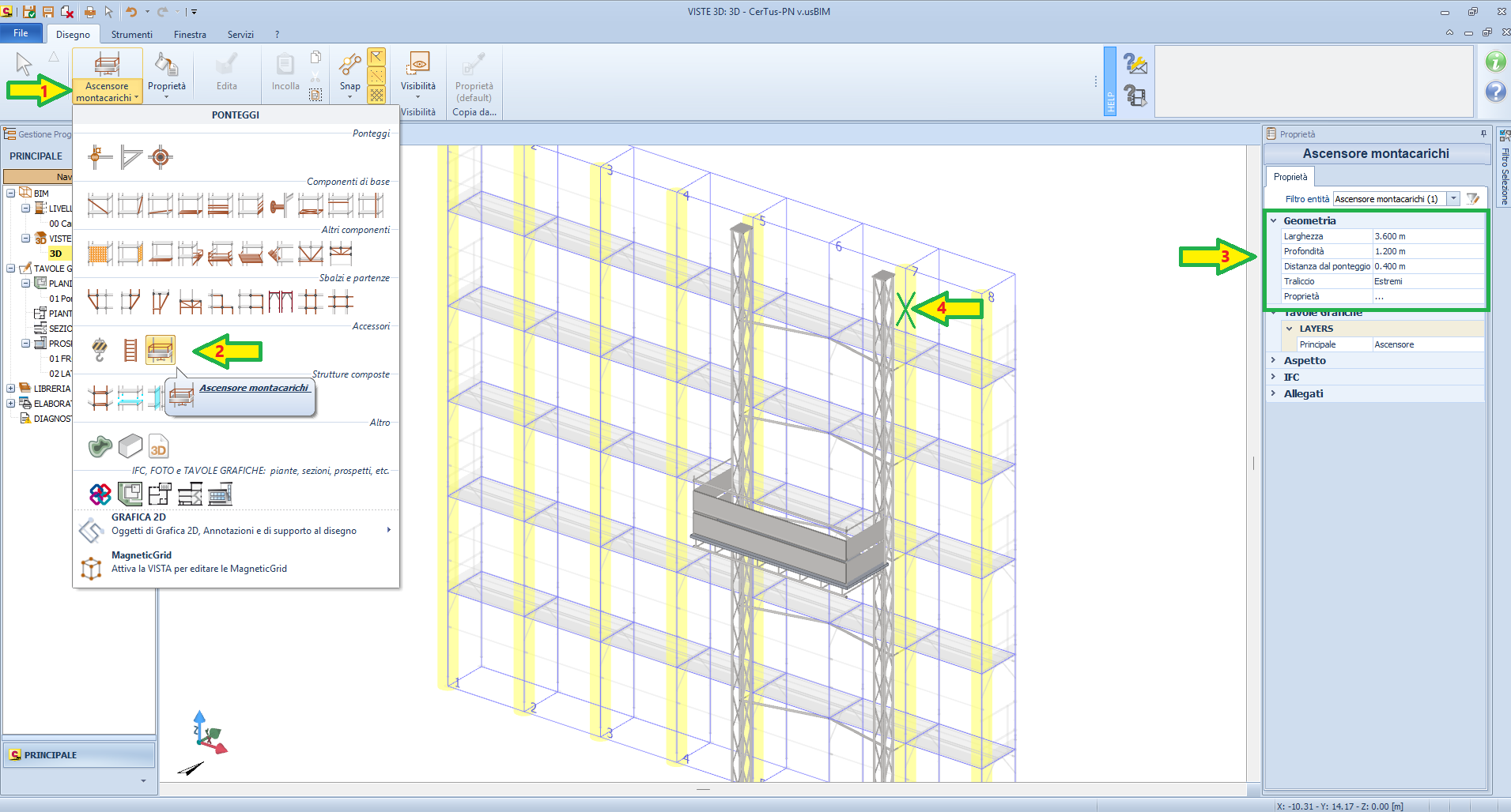

Salve, non riesco a capire come aggiungere un ascensore/montacarichi al ponteggio in ambiente BIM

di seguito Le propongo la procedura per inserire un ascensore montacarichi;
come procedere:
in ambiente BIM
1) dal menu Ponteggi selezionare l'oggetto Ascensore montacarichi;
2) prima di applicarlo al ponteggio, definirne le caratteristiche nella sezione Geometria;
3) fare click sul montante (evidenziato con il colore giallo) a cui collegare l'ascensore;
per visualizzare un'immagine esplicativa CLICCA QUI
NOTA
Le caratteristiche dell'ascensore montacarichi possono essere modificate anche dopo il suo inserimento, sarà sufficiente selezionarlo e personalizzarne la geometria.

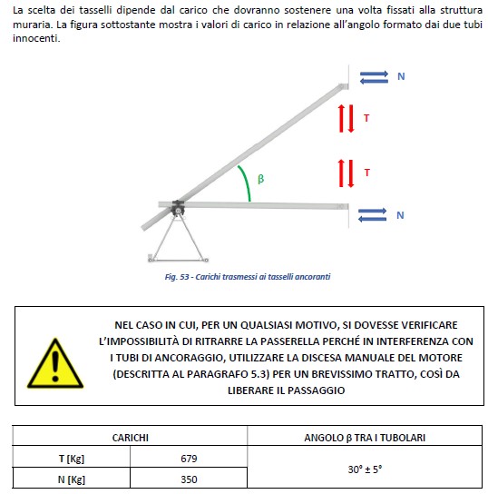

Con riferimento all'immagine estratta da un manuale tecnico di un ascensore montacarichi e alle azioni riportate nella tabella in figura, vorrei capire quali valori inserire nello schema delle proprietà dell'ascensore inserito nel Certus PNC.
Grazie
User_441143
L'immagine che ha allegato non ci risulta particolarmente chiara rispetto alla geometria del Suo ponteggio, ad ogni modo il programma chiede di inserire le azioni che l'ascensore esplica sul ponteggio, azioni che sono suddivise per direzione: x è la direzione parallela al ponteggio, y ortogonale al ponteggio e poi la direzione z che è quella verticale.
