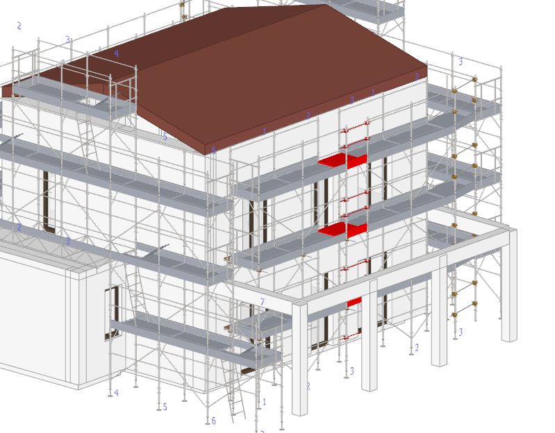

Ciao a tutti! Sono alle prime armi con Certus PN BIM e sto riscontrando un problema.
Come vedete dalla foto, devo inserire un parapetto interno proprio nel punto di giunzione tra due moduli prefabbricati, ma il comando non sembra funzionare in quell'area. Qualcuno sa dirmi come sbloccare la situazione o se esiste un comando specifico per i collegamenti tra moduli?

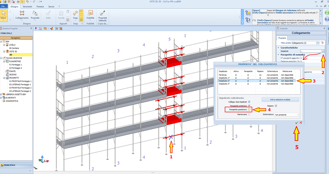

Se sta utilizzando la versione CerTus-PN usBIM, per inserire il parapetto interno su un Collegamento tra ponteggi, occorre procedere come riportato di seguito:
1) selezionare il Collegamento (facendo click su un parapetto del collegamento stesso)
2) cliccare nel campo impalcati nella toolbox delle proprietà (a destra, nella sezione Caratteristiche sul bottone con tre puntini)
3) nella finestra di dialogo Proprietà del collegamento selezionare uno o più impalcati per i quali prevedere il parapetto interno
4) spuntare l'opzione Parapetto posteriore
5) chiudere la finestra di dialogo confermando le scelte (segno di spunta di colore verde in basso)
-->Per visualizzare un'immagine esplicativa CLICCA QUI
