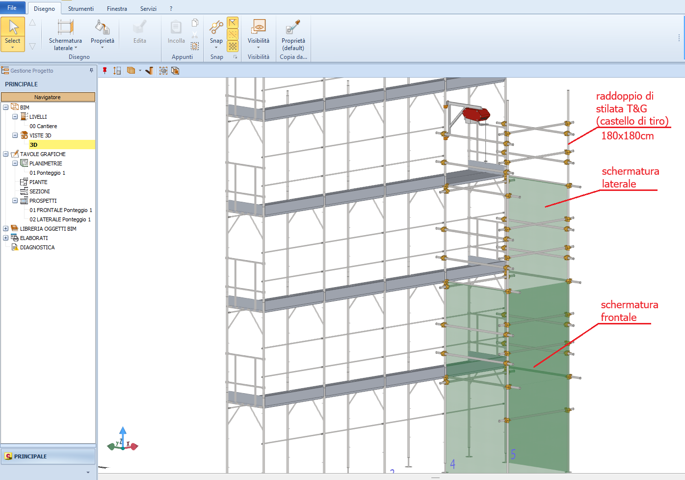

buongiorno è possibile applicare una schermatura laterale su un castello di tiro in tubi e giunti 180x180 cm?

In CerTus-PN versione BIM è possibile applicare la schermatura sia sulla parte frontale (schermatura frontale) che su quella laterale (schermatura laterale) di un raddoppio di stilata (all'occorrenza, castello di tiro)
Seguire la procedura illustrata:
1) Dal menu Ponteggi selezionare l'oggetto Schermatura laterale e applicarlo nei punti, indicati dal programma, con il colore giallo
2) Dal menu Ponteggi selezionare l'oggetto Schermatura frontale e applicarlo nei punti, indicati dal programma, con il colore giallo
per visualizzare un'immagine con il risultato finale CLICCA QUI
