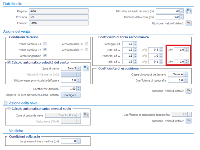

L’applicazione dell’azione del vento sul ponteggio si articola in due fasi:
1. calcolo della pressione Normale e Tangenziale lungo l’altezza del ponteggio;
2. trasformazione delle pressioni in forze (lineari/concentrate) da applicare agli elementi strutturali del manufatto.
Nel caso di ponteggio schermato il software individua la pressione dovuta al vento di servizio in funzione di quanto previsto dalla norma UNI EN 12811, nell'Appendice A-Carichi del vento su ponteggi rivestiti-formula (A.1), considerando una pressione dinamica uniformemente distribuita di 0,2 kN/m2 applicata ad ogni rivestimento. In concomitanza viene calcolata ed applicata al ponteggio la pressione dovuta al vento massimo, ovvero quello che compete al manufatto in ragione del tipo e della posizione del cantiere (Norme Tecniche per le costruzioni DM 17-01-2018).
In tali formulazioni non c’è alcun cenno del livello di permeabilità o di densità del rivestimento, valore che spesso, è fornito dai produttori delle reti e dei teli.
Dalla versione usBIM(15.00a) di CerTus-PN, nella sezione del software Calcolo Strutturale, sono stati introdotti i Coefficienti di Permeabilità (CfPr) per la RETE e per il TELO, così da tenerne conto nella verifica del ponteggio.
Come agiscono nel calcolo?
Immaginando di applicare una RETE al ponteggio, il valore del coefficiente inserito nel campo CfPr, che ricordiamo è sempre minore dell’unità, va ad abbattere la pressione del vento che competerebbe al manufatto, calcolata come precedentemente descritto.
In altre parole, impostando CfPr=0.30, al ponteggio oggetto di verifica saranno applicate delle pressioni da vento pari al 30% di quelle individuate da norma. È possibile affermare, quindi, che la rete in uso presenti, di conseguenza, una permeabilità pari a 70%.
