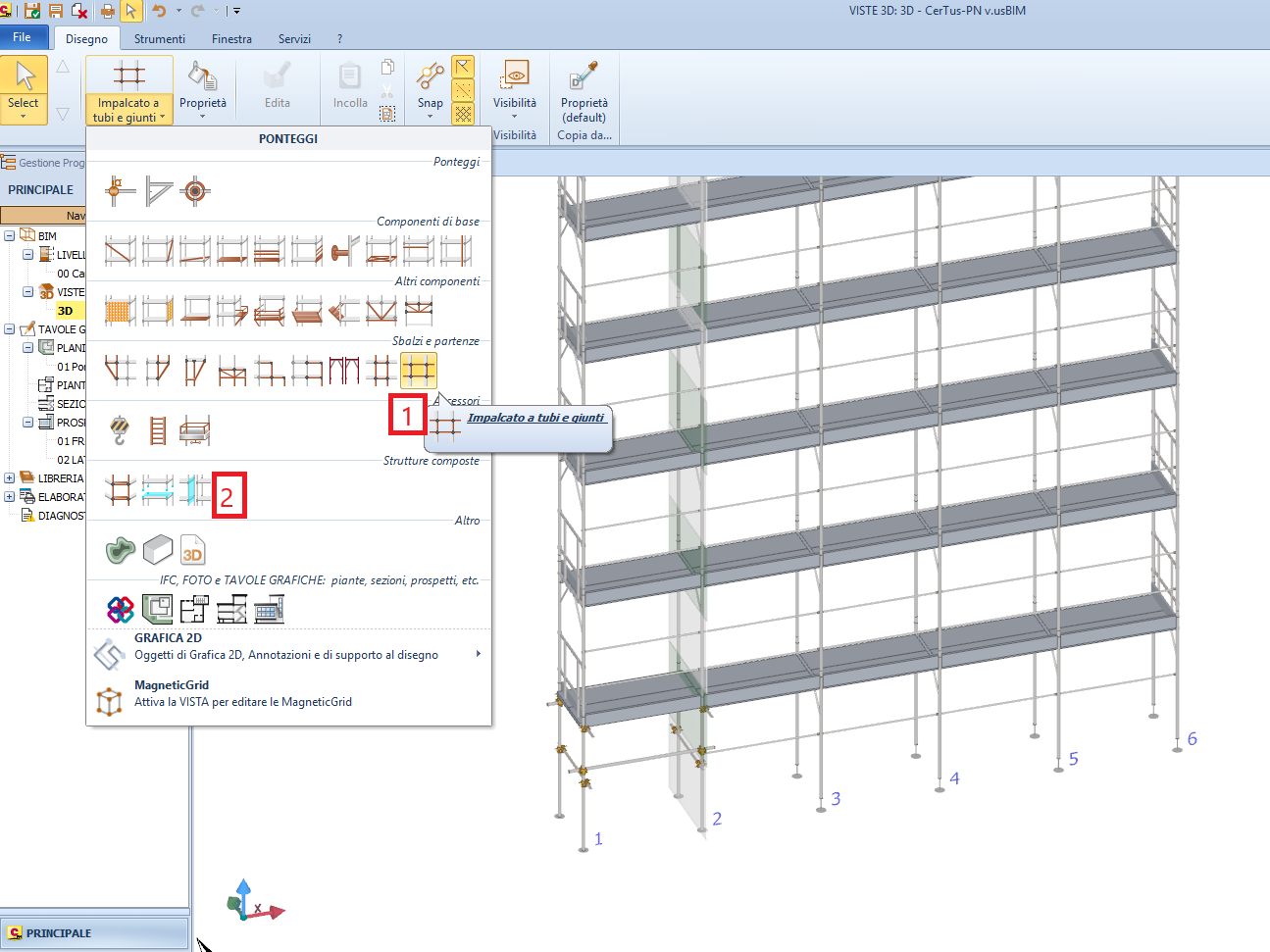

Per un ponteggio realizzato con più campate se volessi applicare una partenza a tubi e giunti ad una sola campata, per esempio la prima, come faccio ad escludere le altre?
User_2125588
Gentile utente,
per realizzare quanto richiesto potrebbe procedere come di seguito descritto:
- definire un ponteggio a telaio prefabbricato costituito da una sola campata e con il numero di impalcati necessari;
- disegnare un secondo ponteggio con un numero di campate ed impalcati necessari;
- al primo ponteggio applicare, al primo impalcato, l'oggetto Impalcato a Tubi e Giunti disponibile nel menu Ponteggi;
- eseguire un Affiancamento tra i due ponteggi;
Clicca QUI per visualizzare un'immagine esplicativa
