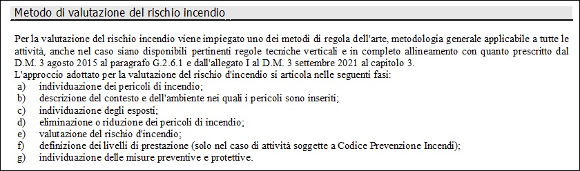

| User_562792 2023-11-21 12:28:05 Buon giorno, come scritto in precedenza la valutazione del rischio deve rispettare per le attività non a basso rischio quanto riportato nel citato paragrafo G.2.6.1. Ho creato un documento che non riesco ad allegare dove alla pag. 1 è esposto quanto quanto richiesto dal paragrafo G.2.6.1, nelle altre pagine un esempio di valutazione del rischio dal certus. Si accorgerà che a pag 4 alla voce "Metodo di valutazione" non sono riportate alle lettera a,b..g, scritte nel paragrafo G.2.6.1. In attesa di riscontro grazie |

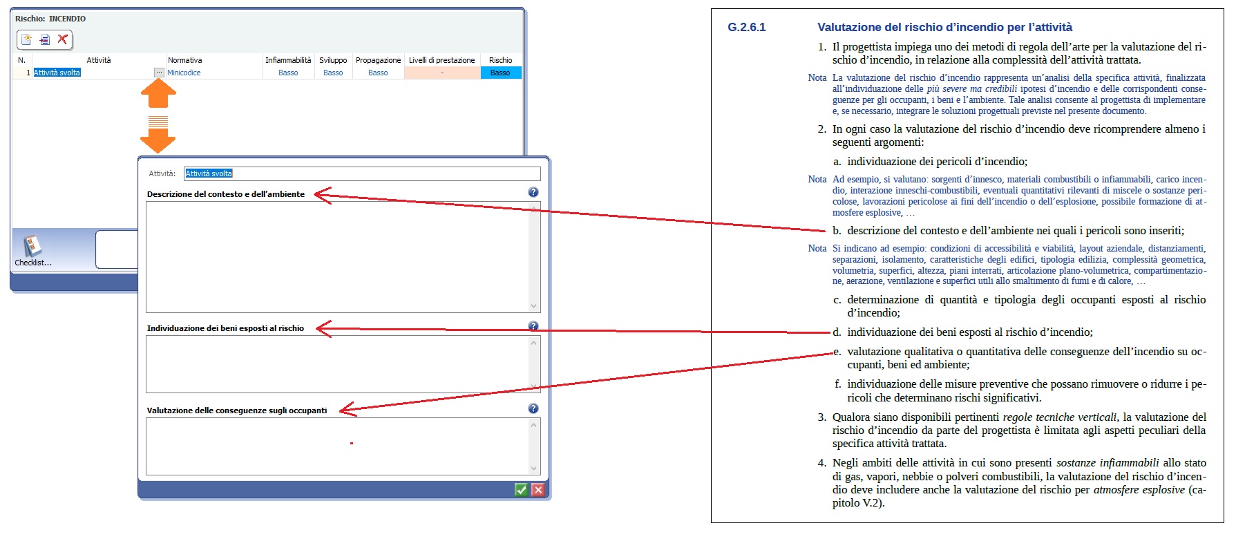

| Giuseppe 2023-11-21 15:09:07 Evidentemente non ci stiamo intendendo al meglio: Le confermo nuovamente che la norma alla base della valutazione del rischio è la stessa da Lei citata, non capisco il motivo del suo ribadire tale concetto come se il programma NON la tenesse in considerazione. Mi son preoccupato, con quanto Le propongo di seguito, di mostrarLe punto per punto le varie finestre del programma in cui si risponde a quanto richiesto punto per punto dal "G.2.6.1"; nelle immagini che potrà osservare di seguito, viene mostrato dove inserire i dati richiesti da ogni singola "lettera" della norma. --> clicca qui per vedere dove rispondere alle lettere b - d - e --> clicca qui per vedere dove rispondere alla lettera a --> clicca qui per vedere dove rispondere alla lettera c Nota: in base a quanto riferito nella mia PRIMA risposta, relativamente alla "lettera f", l'individuazione e l'applicazione delle misure è demandata alla sensibilità del tecnico e/o datore di lavoro ESPLICITAZIONE DEL METODO DI VALUTAZIONE DEL RISCHIO Di seguito mostro come, anche in fase di stampa del rischio specifico, viene indicato che la normativa di riferimento alla base della valutazione del rischio è "G.2.6.1" --> clicca qui per vedere un estratto della stampa |

| User_562792 2023-11-22 12:57:32 La ringrazio per l'esaustiva spiegazione. La mia puntualizzazione era proprio sulla nomenclatura, ovvero nell'estratto della mappa che mi ha inviato sotto "Esplicitazione del metodo di valutazione del rischio" non sono elencati alle lettere a, b..., f per come elencati nel G.2.6.1. Nel mio software certus PS, per quanto da lei indicato in "clicca qui per .....lettera c", il livello di prestazione, dopo attività-normativa-infiammabilità-sviluppo-propagazione, non è selezionabile con i 3 puntini di fianco. Ieri non ho risposto perché non potevo. Se mi telefona dopo le 16 riesco saluti |
| Giuseppe 2023-11-22 14:31:34 Ho inteso a cosa si riferisce, Le spiego: - Il campo "Livelli di prestazione" si attiva quando in precedenza sono state indicate delle condizioni che fanno ricadere l'attività nella categoria "Attività NON a basso rischio, regolata da Codice Prevenzione incendi" --> clicca qui per vedere un esempio - Relativamente a quanto riportato nella stampa, l'intento principale era quello di riportare i passaggi che si eseguono nel programma per eseguire la valutazione del rischio, ritenendo quanto riportato nel paragrafo subito precedente esaustivo nel far intendere quale normativa viene rispettata per la valutazione del rischio stesso (difatti ad oggi riportiamo anche una lettera in più, la g). Nota: relativamente a questo aspetto ho già segnalato il suggerimento al fine di valutare se modificare l'elenco che si propone oggi, sostituendolo esattamente con i punti elencati dall'allegato. |
