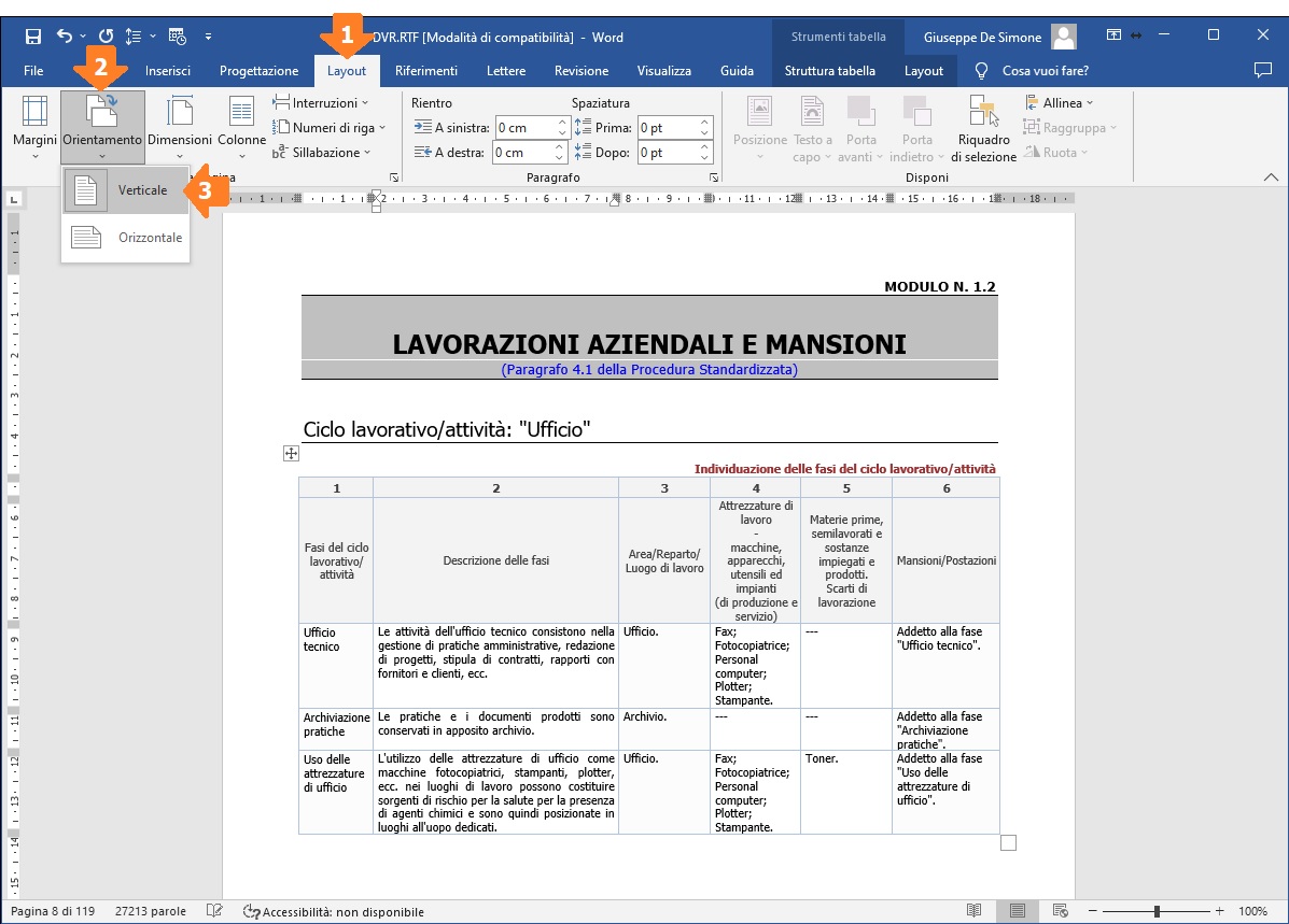

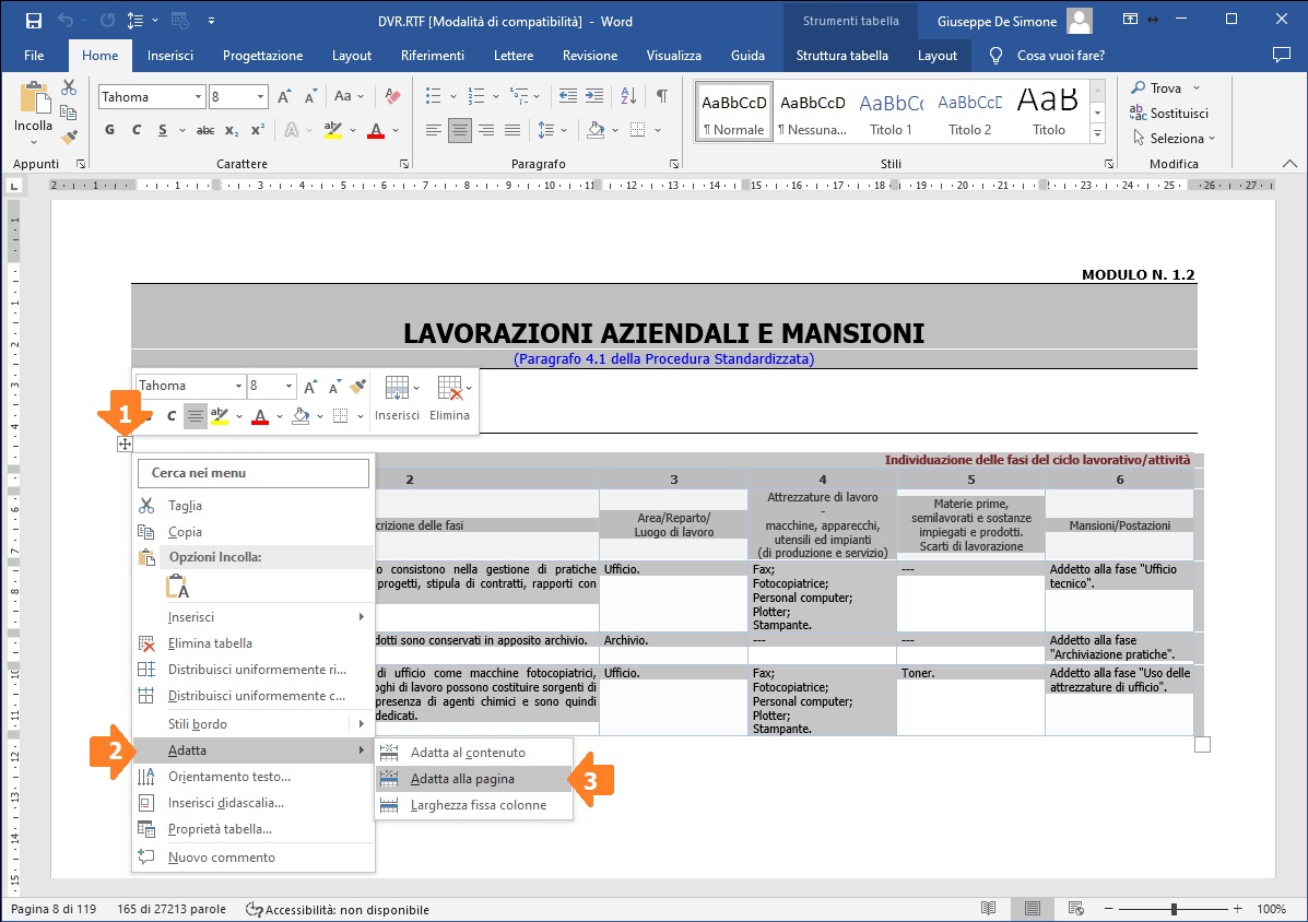

| Come stampare il DVR (Procedure Standardizzate) su foglio A4 IN VERTICALEGiuseppe 2024-01-12 15:58:32 Voglio condividere una richiesta di assistenza Richiesta Producendo la relazione del DVR appuro che le prime pagine sono posizionate su foglio A4 Verticale poi, da un certo punto in poi, l'orientamento del foglio diventa orizzontale; come posso procedere per ottenere la stampa del DVR interamente su foglio Verticale? Risposta La produzione del DVR Standardizzato nella modalità su descritta (alcune pagine in verticale e altre in orizzontale) è strettamente legata ai modelli indicati nel Decreto Interministeriale che riguardano il DVR; siccome l'operatore potrebbe prevedere la presenza di un numero di colonne che va da 5 a 9, si ritiene che per una lettura chiara ed agile del documento occorra poter distribuire le tabelle su di un foglio il più ampio possibile (nel verso orizzontale del foglio stesso). Stampando il DVR con CerTus-PS si otterranno delle prime pagine (Dati Generali) con foglio orientato "in verticale" e, dal punto in cui occorre posizionare le tabelle, i fogli saranno orientati "in orizzontale". Qualora l'operatore ritenga che il DVR Standardizzato sia leggibile e chiaro anche se si orienta tutta la relazione "in verticale", può agevolmente ottenere quanto desiderato sfruttando le opzioni di Word (occorre quindi esportare la relazione nel formato RTF per poi aprirla e gestirla con Word). COME PROCEDERE: 1) esportare la relazione da CerTus-PS nel formato RTF --> visualizza l'immagine illustrativa 2) aprire la relazione in Word 3) selezionare tutte le tabelle presenti (operazione da eseguire una volta per tutti i capitoli che prevedono una tabella) ed adattarle alla pagina --> visualizza l'immagine illustrativa 4) cambiare l'orientamento del foglio selezionando il "verticale" --> visualizza l'immagine illustrativa Eseguita la procedura su proposta, si otterrà tutta la relazione su foglio verticale con l'adattamento automatico delle tabelle. |
