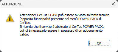

CerTus-SCAVI può essere avviato soltanto tramite l'apposita funzionalità presente nel menù POWER PACK di CerTus
Giuseppe2025-11-03 10:01:28
Richiesta Provando ad avviare il software CerTus-SCAVI mi compare il messaggio di errore che propongo di seguito:
Lo stesso messaggio mi viene proposto se provo ad avviare CerTus-DEMOLIZIONI o CerTus-AMIANTO.
L'abbonamento Power Pack per il CerTus che ho in licenza d'uso è attivo; come devo procedere per utilizzare questi 3 programmi?
Risposta I software CerTus-SCAVI, CerTus-AMIANTO e CerTus-DEMOLIZIONI, vanno avviati dal menù POWER PACK presente in CerTus. Nella pratica, occorre avviare CerTus e eseguire il software desiderato dallo specifico collegamento presente nel menù Power Pack. Di seguito una GIF che mostra la semplice procedura da seguire:
