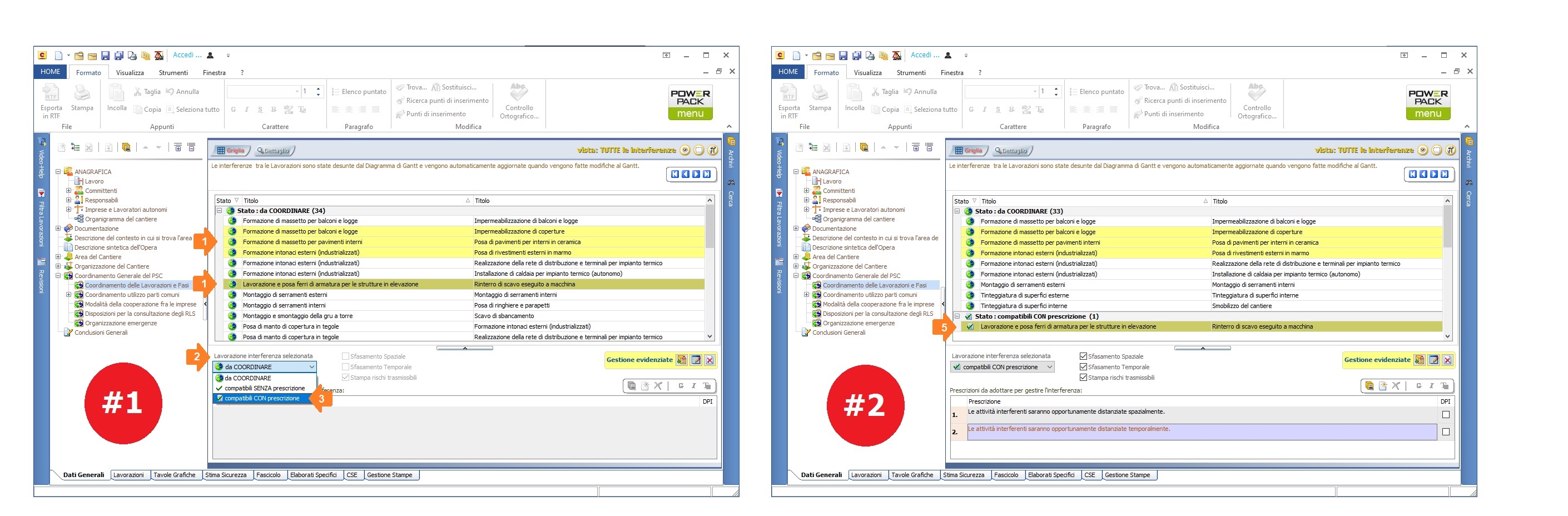

| Come coordinare e quindi assegnare le medesime prescrizioni a un gruppo di lavorazioni interferentiUser_1022198 2024-09-03 20:54:42 Sono nel Coordinamento e ho selezionato alcune lavorazioni interferenti (figura #1 - freccia 1). Vorrei assegnargli delle medesime prescrizioni, come lo sfasamento spaziale e temporale. Ma quando seleziono "Evidenzia" > "Solo interferenze da COORDINARE" evidenzia tutto quello che devo coordinare, scelgo dal menu "coordina con prescrizione" (figura #1 - freccia 3) ed indico la prescrizione. Ma la prescrizione NON viene applicata al blocco selezionato, ma sola al nodo evidenziato dalla selezione (figura #2 - freccia 5). Allego immagine ---> coordinamento Come devo procedere per assegnare le medesime prescrizioni a un gruppo di lavorazioni interferenti? |

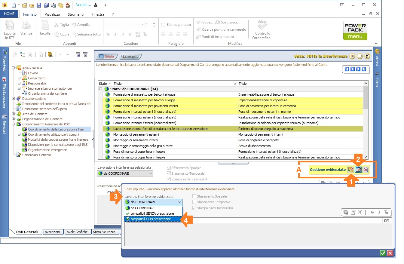

| Patrizio 2024-09-04 09:21:23 Per coordinare un blocco di lavorazioni interferenti, deve utilizzare i comandi del tool "Gestione Evidenziate" (in figura "Gestione evidenziate" - riquadro A). Mediante il comando "Coordina le interferenze evidenziate AUTOMATICAMENTE da archivio" (in figura "Gestione evidenziate" - freccia 1), tutte le interferenze evidenziate, saranno poste come "Compatibili con prescrizioni" ed verranno aggiunte da archivio delle prescrizioni. Prescrizioni che l'Utente può personalizzare, eliminare ma anche aggiungerne di nuove. Selezionando il comando "Modifica il blocco delle interferenze evidenziate" (in figura "Gestione evidenziate" - freccia 2) è l'utente a indicare se tutte le interferenze selezionate sono compatibili con o senza prescrizioni e nel caso di compatibili con prescrizioni ad indicare le prescrizioni, digitandole lui o acquisendole dall'archivio. I dati così definiti saranno applicati a tutte le lavorazioni interferenti evidenziate. Infine, con l'ultimo comando del tool, "ELIMINA TUTTE le prescrizioni alle interferenza evidenziate", vengono cancellate tutte le prescrizioni associate precedentemente al blocco selezionato. Allego immagine ---> Gestione evidenziate |
