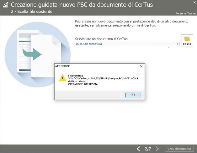

Ho un Piano Operativo realizzato da una Impresa.
Procedendo con la creazione di un nuovo PSC da uno esistente, scelto il POS come modello, un messaggio mi segnala che il documento scelto non è del tipo richiesto.
Come posso fare per trasformare il POS in un PSC?
Patrizio 2024-11-05 17:30:03
La procedura eseguita per creare il nuovo PSC, NON è consentita.
Infatti, utilizzando il comando "Nuovo da documento esistente" per creare il nuovo PSC, scelto il documento di tipo POS a video compare il messaggio di attenzione
che avverte del fatto che il documento scelto (un Piano di tipo "POS") NON è del tipo richiesto.
Infatti nel caso in cui si intende creare un PSC, il Piano scelto come modello deve essere a sua volta un PSC.
Se si intende ottenere da un POS un PSC, occorre farlo acquisendo manualmente i dati dal POS.
Bisogna aprire il POS e nel contempo, creare un nuovo PSC (vuoto).
Affiancare i due piani a video, per poi, posizionarsi in ambedue i piani nel medesimo editor (ad esempio nell'editor "Lavorazioni").
Di seguito, dal POS con il D&D trasferire le informazioni nel PSC.
Operazione questa da ripetere per tutte le informazioni che si intende trasferire dal POS al PSC.
