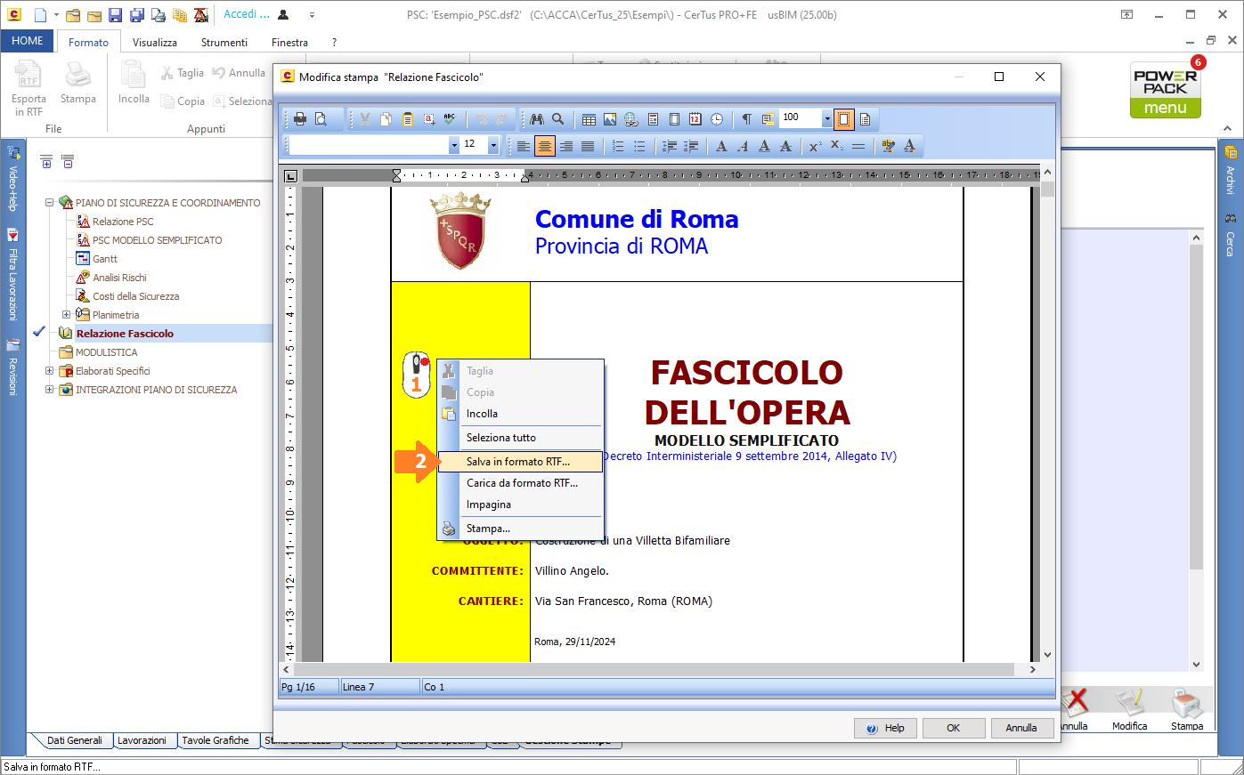

COME PROCEDERE:
1) esportare la relazione da CerTus nel formato RTF --> visualizza l'immagine illustrativa
