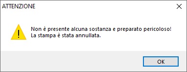

| Schede di Sicurezza: in stampa messaggio "Stampa annullata"Patrizio 2025-02-26 16:23:08 Voglio condividere una richiesta di assistenza Richiesta Sto redigendo un POS e nel nodo "Sostanze e preparati pericolosi", ho predisposto l'elenco delle sostanze e dei preparati pericolosi impiegate in cantiere. Ma andando in stampa, nell'effettuare la stampa dal nodo "Schede di sicurezza" compare il messaggio ![]() dando l'OK al messaggio, la stampa non viene eseguita. Risposta Se si è provveduto a predisporre l'elenco delle sostanze e preparati pericolosi, direttamente sul nodo "Sostanze e preparati pericolosi", in tal caso NON è possibile ottenere la stampa delle "Schede di sicurezza" - per tale motivo il messaggio. Le informazioni inserite direttamente sul nodo sono riportate SOLO nella stampa del Piano nel paragrafo "ELENCO delle sostanze e preparati pericolosi". Se invece si intende stampare le schede per le sostanze, queste vanno predisposte dapprima nei dati generali. Occorre quindi aggiungere al nodo "Sostanze e preparati pericolosi" tanti sottonodi quante sono le sostanze impiegate in cantiere. Per ciascun nodo vanno inseriti i dati della sostanza e se disponibile va allegata la relativa scheda tecnica. Per maggiori info su come procedere, segua la discussione del forum ---> Sostanze e preparati pericolosi: come allegare la scheda in PDF Inseriti questi sottonodi, andando in stampa: - nel Piano Operativo, è restituito l'elenco delle sostanze; - effettuando la stampa delle "Schede di sicurezza", oltre all'elenco delle sostanze sono riprodotte anche le schede tecniche (se allegate). Discussione correlata ---> La stampa delle Schede di sicurezza delle sostanze pericolose |
