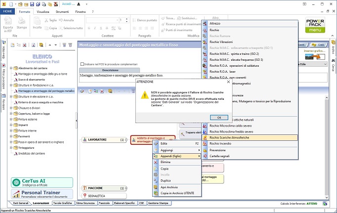

Sto analizzando le lavorazioni, ma nell'aggiungere il rischio "Scariche Atmosferiche" compare il messaggio
dando l'OK al messaggio, vengo portato nei Dati Generali, ma non comprendo cosa devo fare.
Differentemente da altri rischi normati, quali Rumore, MMC, Vibrazioni, Chimico etc., che derivano dallo svolgimento di una lavorazione e/o dall'utilizzo di un attrezzo o una macchina, il rischio Scariche Atmosferiche è strettamente connesso alla presenza in cantiere di elementi metallici, quali baracche, gru e ponteggi.
Questi elementi, se presenti in cantiere, vanno indicati nel nodo "Organizzazione del Cantiere" (nodo dell'editor "Dati Generali"), fornendo informazioni circa la loro ubicazione in cantiere, il loro utilizzo, ma soprattutto, individuando e valutando i rischi a loro connessi, tra cui il rischio Scariche atmosferiche.
In conclusione, il messaggio in questione, ci sta indicando che il rischio Scariche Atmosferiche, non derivando dall'uso di un attrezzo e/o una macchina, NON può essere inserito nell'analisi della lavorazione, ma va inserito sotto un elemento dell'Organizzazione del Cantiere.
Dando l'OK al messaggio, veniamo portati nell'editor Dati Generali e posizionati automaticamente sul nodo Organizzazione del Cantiere.
Occorre quindi aggiungere un sottonodo ex-novo (riferendolo alla gru, la ponteggio o ai baraccamenti) o acquisendolo dall'archivio, per poi procedere alla valutazione del rischio Scariche Atmosferiche.
