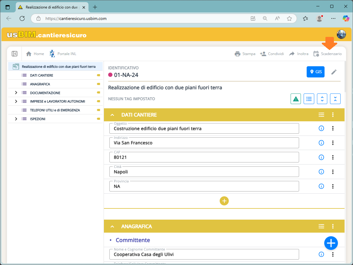

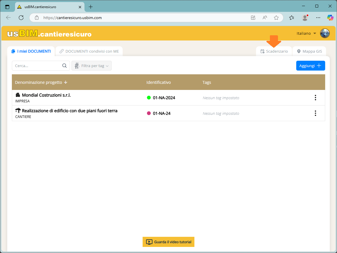

L'EVENTO si configura selezionando una data dallo "Scadenzario" generale dell'applicazione o dallo "Scadenzario" della specifica pratica; gli eventi configurati dallo Scadenzario della specifica pratica saranno visibili automaticamente anche nello Scadenzario generale dell'applicazione.
Di seguito evidenziata la sezione "Scadenzario" dell'intera applicazione:
Di seguito evidenziata la sezione "Scadenzario" di una specifica pratica (nell'esempio un Cantiere):

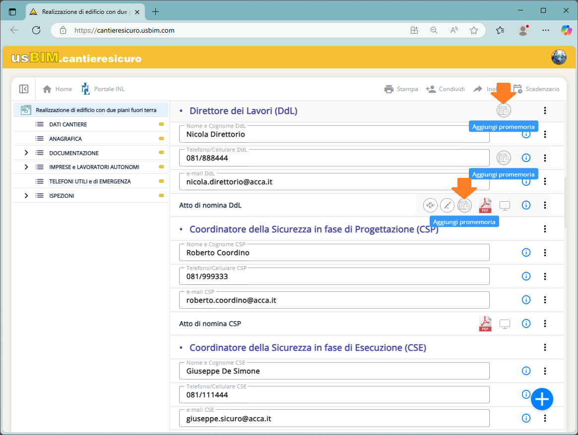

Il PROMEMORIA si configura selezionando una data dallo "Scadenzario" generale dell'applicazione, dallo "Scadenzario" della specifica pratica o utilizzando lo specifico bottone presente nella singola registrazione (record) di ogni campo della pratica e che compare automaticamente al passaggio del mouse.
Di seguito evidenziati alcuni bottoni "Promemoria" dei singoli campi della pratica:
