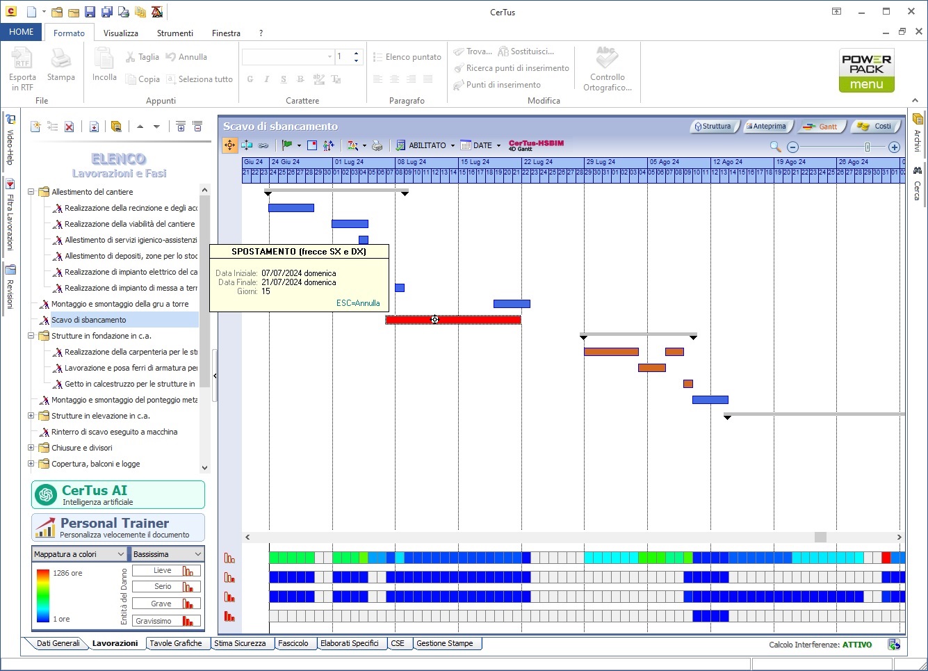

Come procedere "GRAFICAMENTE":
- dalla toolbar del diagramma attivare il comando "Muove o Dimensiona i periodi"
- con il puntatore del mouse portarsi sul periodo da spostare;
- cliccare il tasto sinistro del mouse e tenendolo premuto, spostarsi sul diagramma - un hint fornisce informazioni sullo spostamento, indicando la data di inizio e fine del periodo (clicca QUI per visualizzare una immagine);
- raggiunta la data desiderata, terminare lo spostamento rilasciando il tasto sinistro del mouse.

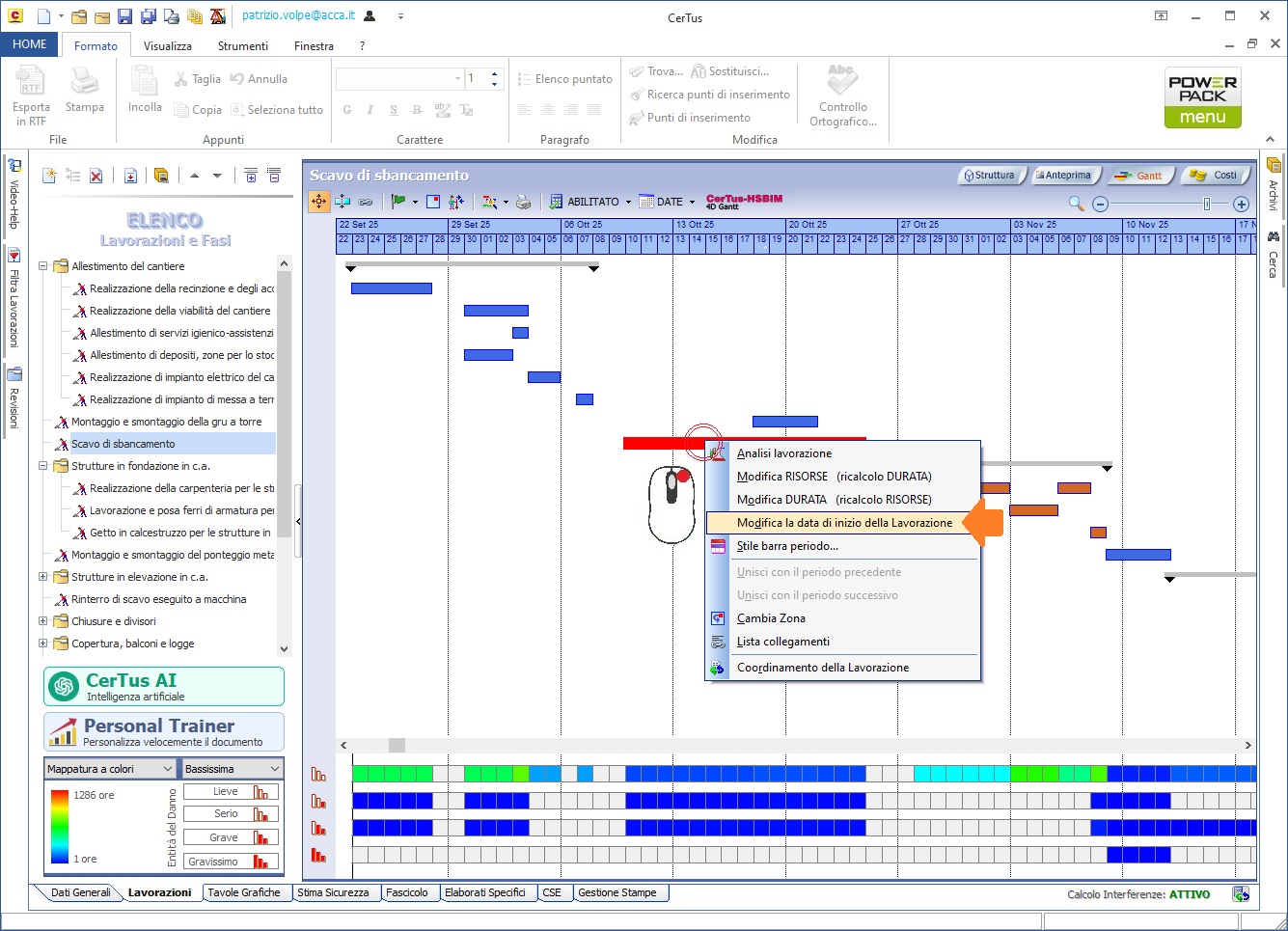

Come procedere "ANALITICAMENTE":
- cliccare il tasto destro del mouse (in questo modo viene attivato il menu locale del periodo);
- selezionare l'opzione "Modifica la data di inizio della Lavorazione" (clicca QUIper visualizzare una immagine)
- nel campo "Data di inizio" impostare la nuova data di inizio;
- confermare con "OK".
Il periodo viene così spostato alla data scelta.
