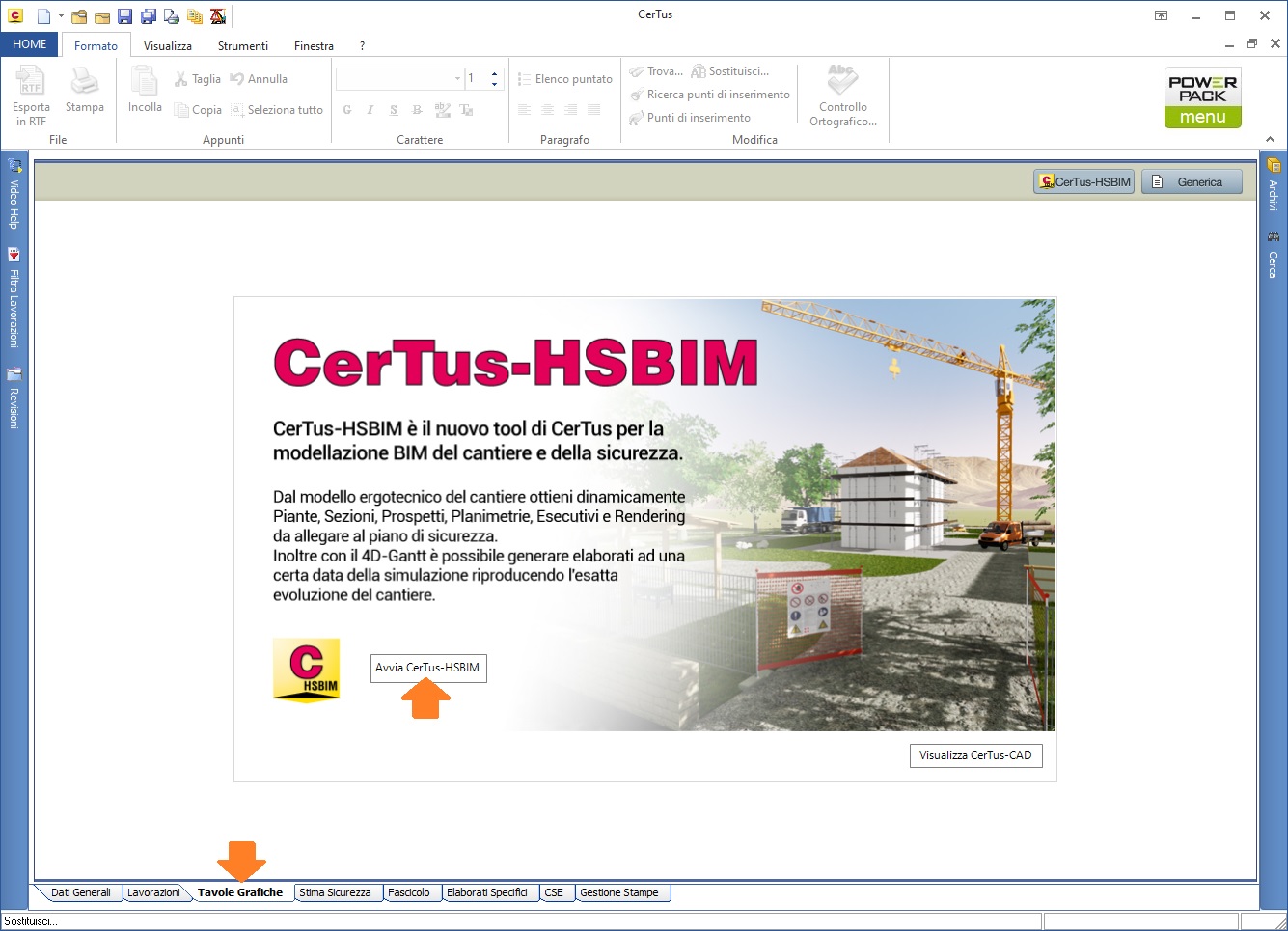

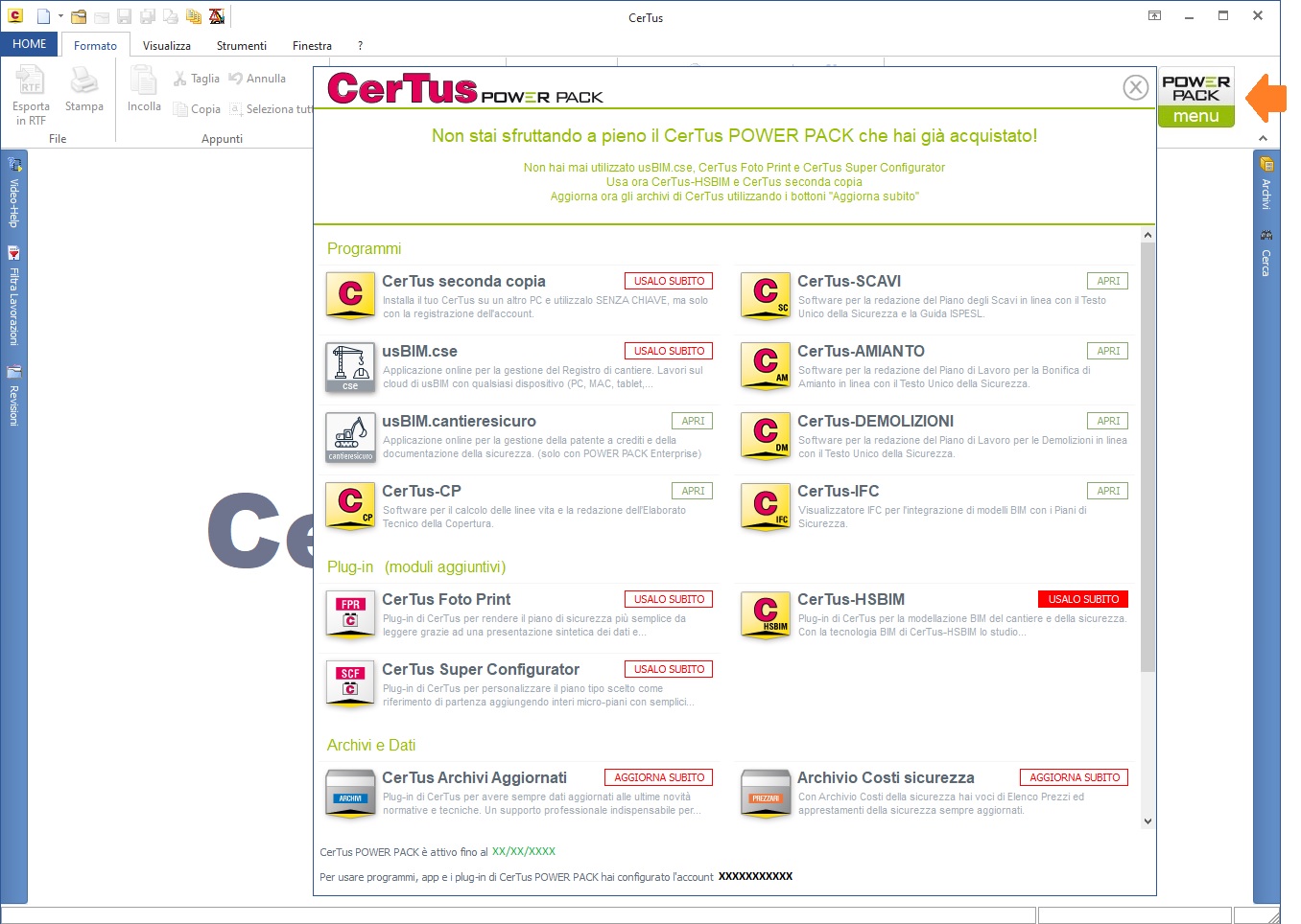

| Come avviare CerTus-HSBIMPatrizio 2025-09-23 16:49:04 Voglio condividere una richiesta di assistenza Richiesta So che con CerTus è integrato anche CerTus-HSBIM per la modellazione del cantiere, ma non so da dove avviarlo. Risposta Il CerTus-HSBIM è disponibile solo nel caso in cui è attivo il Power Pack. Quando il CerTus Power Pack è attivo, il cliente ha a sua disposizione una serie di servizi, di prodotti e di plug-in, tra cui il CerTus-HSBIM Per maggiori info sul Power pack ti lascio qui il link >>> URL=https://www.acca.it/certus-power-pack]CerTus Power pack[/ULR] Da CerTus è possibile avviare CerTus-HSBIM con due modalità differenti. Modalità n° 1 - avviare il CerTus; - dalla Home cliccare la posta nell'angolo in alto a sinistra;- dal programma, cliccare su "Power Pack menù"; - dal menu che compare, selezionare il comando "Usalo subito" in adiacenza a CerTus-HSBIM (clicca QUI per visualizzare una immagine). Procedendo in questo modo il CerTus-HSBIM è aperto "autonomamente". Significa che aprendo un documento o creandone uno nuovo, questo NON è collegato ad un Piano di Sicurezza di CerTus. Modalità n° 2 - avviare il CerTus; - dalla Home aprire/creare un nuovo piano di sicurezza e coordinamento; - portarsi nell'editor "Tavole Grafiche"; - cliccare il bottone "Avvia CerTus-HSBIM" (clicca QUI per visualizzare una immagine). Procedendo in questo modo il CerTus-HSBIM è aperto ad "integrazione" del Piano di CerTus. Infatti, ancora prima di aprirsi il programma, si attiva la procedura di integrazione. Viene richiesto se si intende aprire un documento esistente o creare un nuovo documento. In questo modo, quel documento redatto con CerTus-HSBIM risulterà collegato al Piano di CerTus. |
