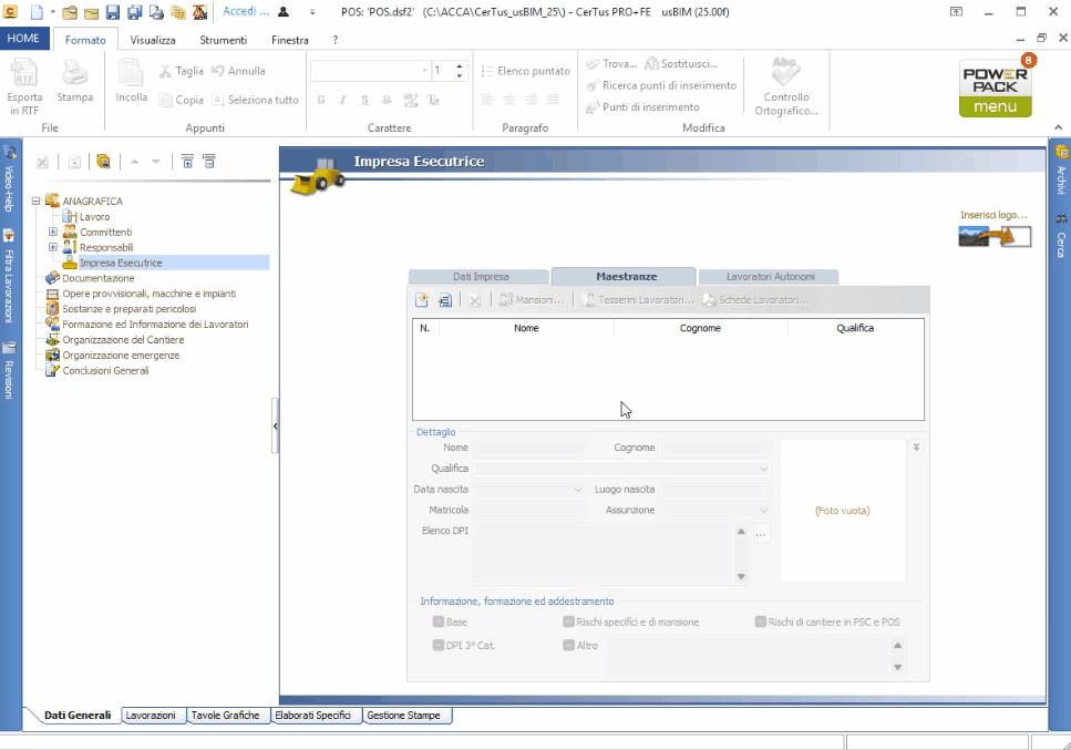

Maestranze: non riesco a compilare i campi
User_2062761 2025-11-04 15:36:50
Pur aggiungendo "n" righi in tabella, cliccando nei campi il cursore non si posiziona al loro interno, quindi i campi risultano NON editabili.
Come devo procedere per definire i dati (nome, cognome, qualifica ....) del Lavoratore?
Patrizio 2025-11-04 15:50:58
Dalla pagina Maestranze cliccando il comando Aggiungi una nuova maestranza in tabella viene aggiunto un nodo rigo.
Nella parte sottostante la tabella è presente la sezione "Dettaglio" con i campi da compilare in riferimento al nuovo rigo/lavoratore inserito.
Del lavoratore, oltre ai dati anagrafici  (nome, cognome, data e luogo di nascita) è possibile indicare altre informazioni relative ai DPI consegnati e la formazione effettuata.
Inserendo i dati del lavoratore (nome, cognome e qualifica) questi verranno riportate automaticamente in tabella.
