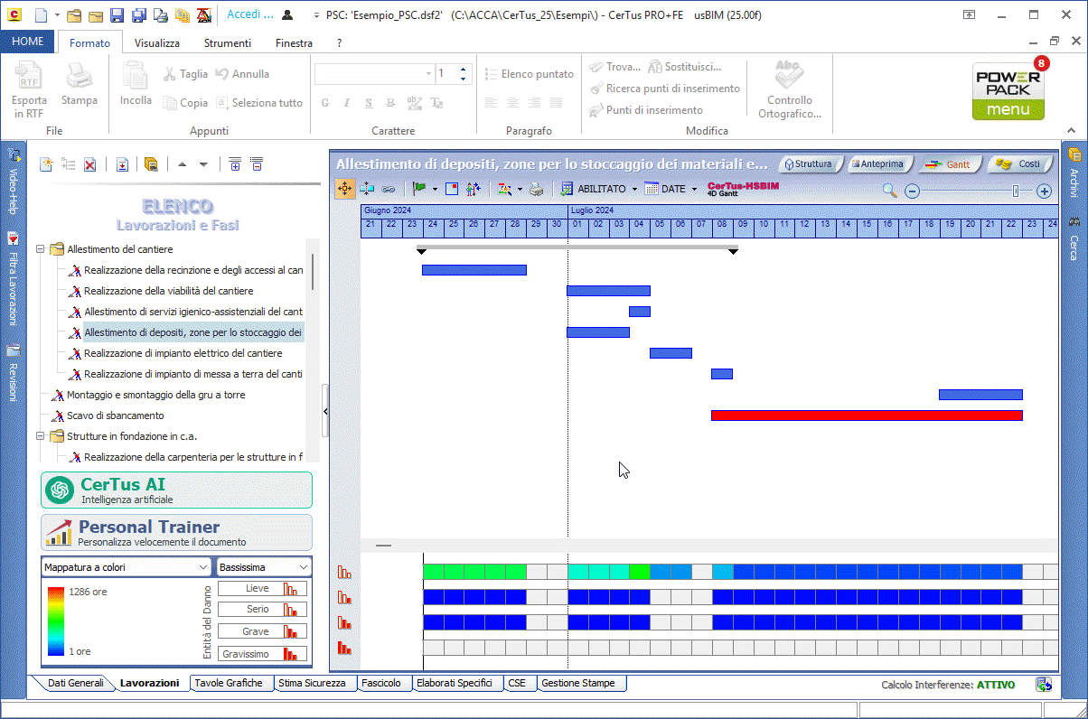

Richiesta E' possibile visualizzare sul diagramma di Gantt, rispetto alle varie lavorazioni, la percentuale di incidenza della manodopera?
Risposta Si. Se la percentuale dell'incidenza è stata definita nell'Analisi della lavorazione, è possibile sfruttare una variabile di CerTus che farà comparire automaticamente la percentuale rispetto alle lavorazioni. N.B.: per le lavorazioni presenti nell'archivio del programma, un valore di default per la percentuale di manodopera è già definito.
Di seguito una GIF che mostra dove è presente il campo in cui occorre definire la percentuale della manodopera.
Ovviamente, se si vuole modificare la percentuale di manodopera già definita o se si crea manualmente una "nuova lavorazione" occorre intervenire manualmente digitando il dato opportuno.
Di seguito una GIF che mostra come e dove reperire la variabile per l'inserimento automatico della percentuale della manodopera
Nota: nel campo mostrato nella GIF è possibile anche digitare direttamente il dato che si vuole far comparire sul diagramma (è possibile digitare sia del testo che delle cifre).
