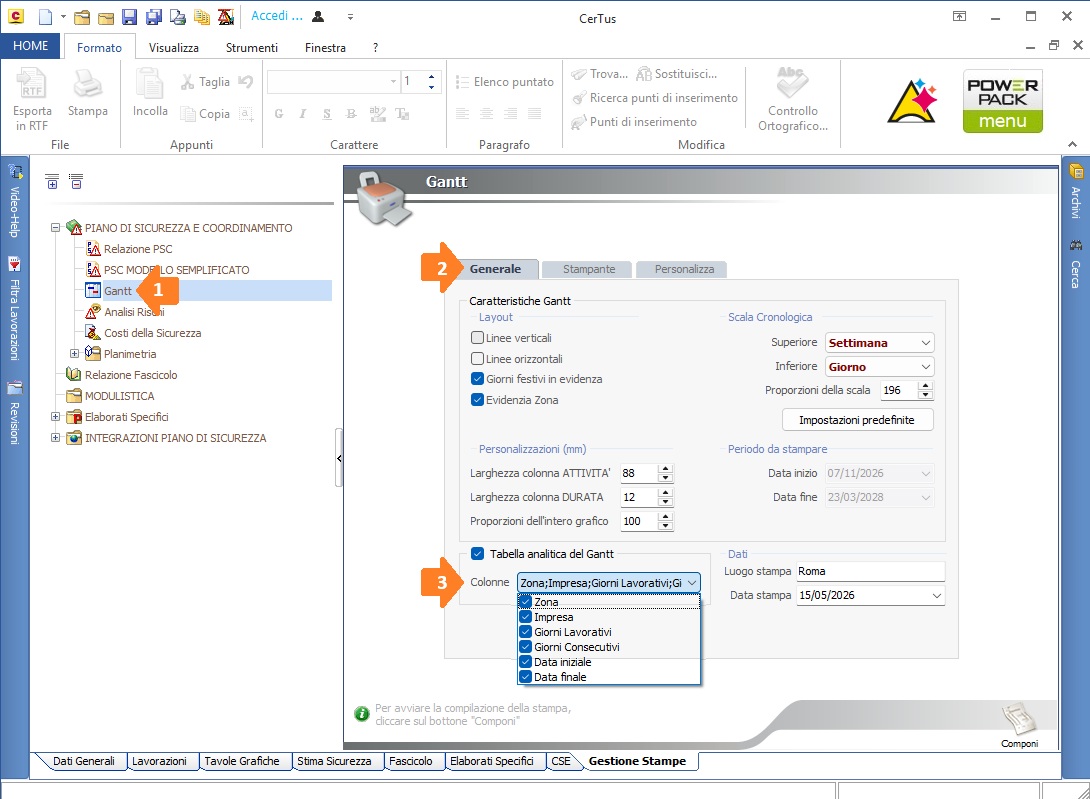

Nella stampa del diagramma di Gantt, posso riportare le informazioni inerenti le imprese e le zone assegnate alle diverse lavorazioni?
Certo. Può richiedere la stampa di una tabella, al cui interno riportare queste ed altre informazioni.
Come procedere:
- dall'editor Gestione Stampe selezionare il nodo Gantt;
- nella pagina Generale selezionare il check Tabella analitica;
- aprire il menù Colonne;
- selezionare il check corrispondente alle info che si intende riportare in tabella.

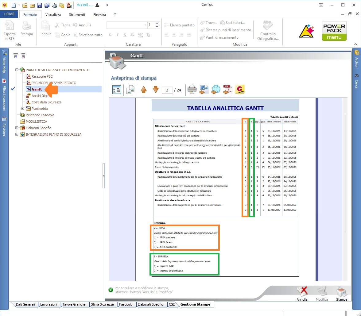

In stampa del diagramma è riportata la tabella con riportate le informazioni richieste, lavorazione per lavorazione.
