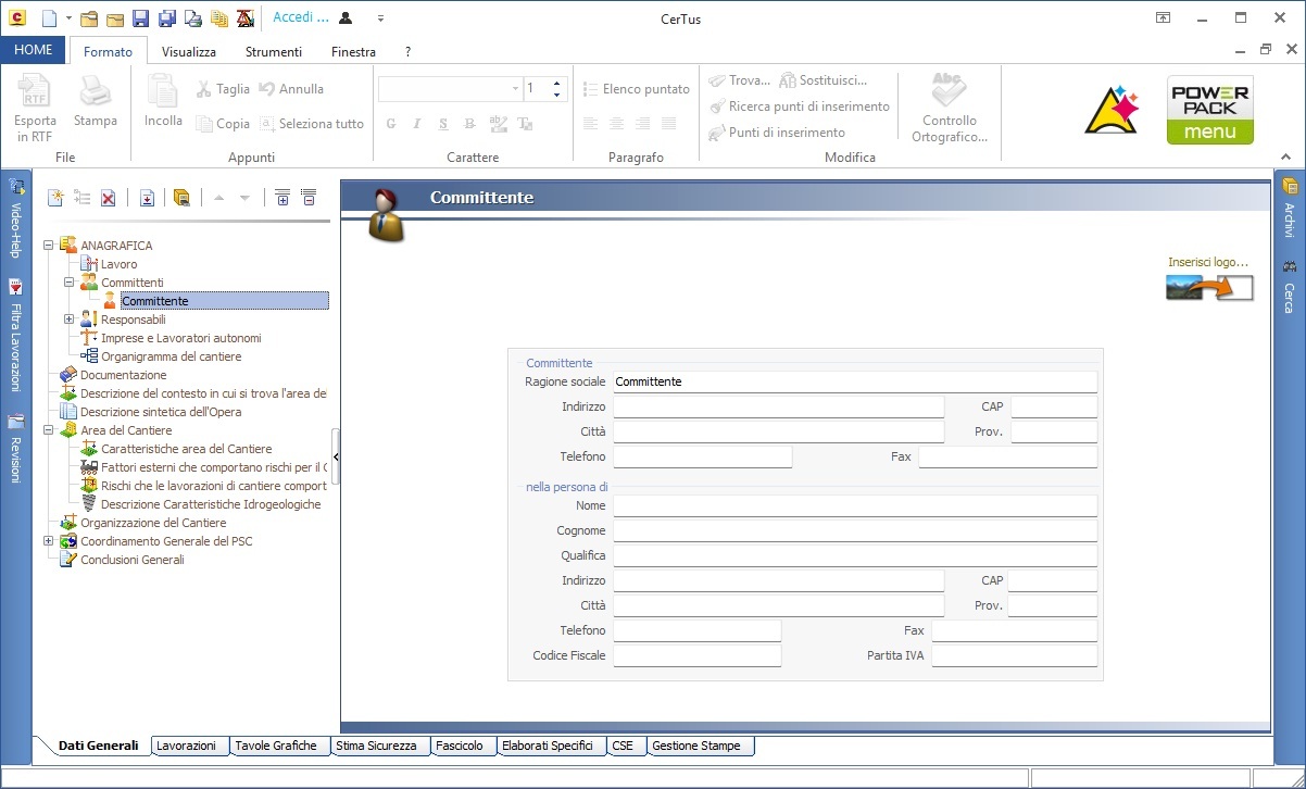

Nell'editor Dati Generali i nodi presenti su Anagrafica come Lavoro, Responsabili etc. NON sono dotati di un editor, ma al loro cui interno sono presenti una serie di campi dove digitare una specifica informazione.
Se il cursore del mouse è posizionato in uno di questi campi, i comandi del menu "Formato" risulteranno DISATTIVI.

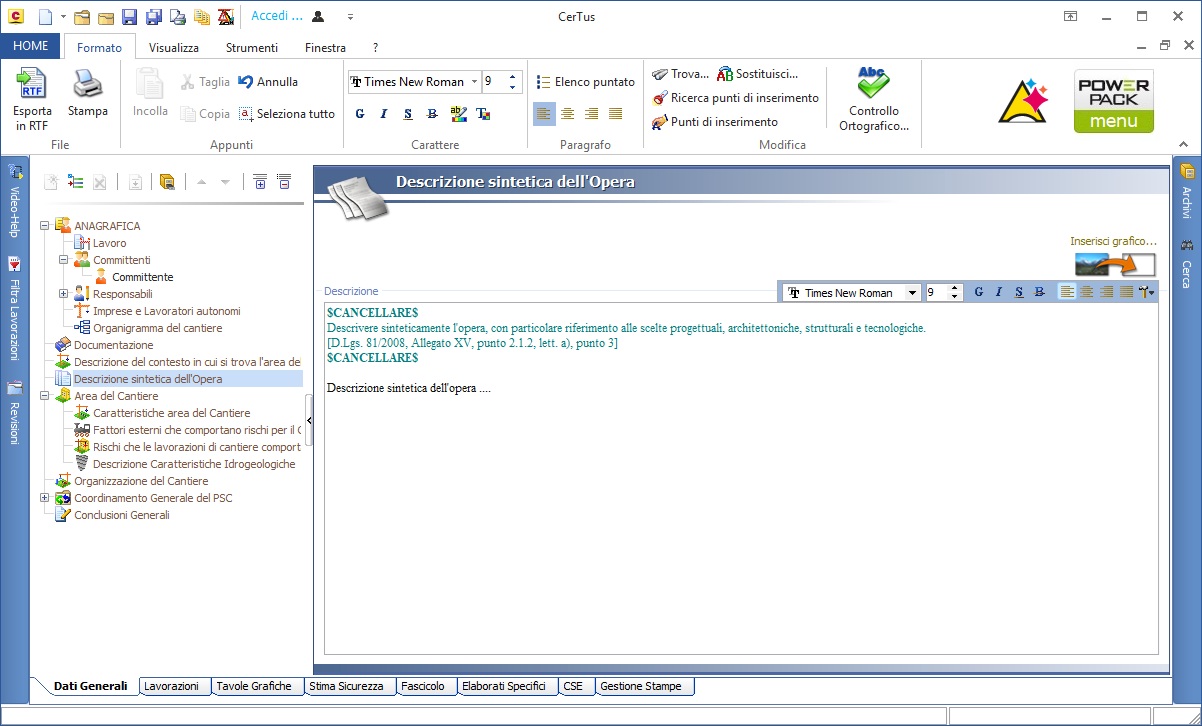

Di contro, sempre nell'editor Dati Generali sono presenti alcuni altri nodi, come Documentazione ma anche Descrizione sintetica dell'opera, Conclusioni Generali e alcuni altri, dove, selezionando il nodo, a destra NON compaiono dei campi, ma un editor di testo, dove il tecnico può digitare le informazioni richieste dall'argomento del nodo.
Pertanto, se il cursore del mouse è posizionato in uno di questi editor di testo, i comandi del menu "Formato" risulteranno ATTIVI.
