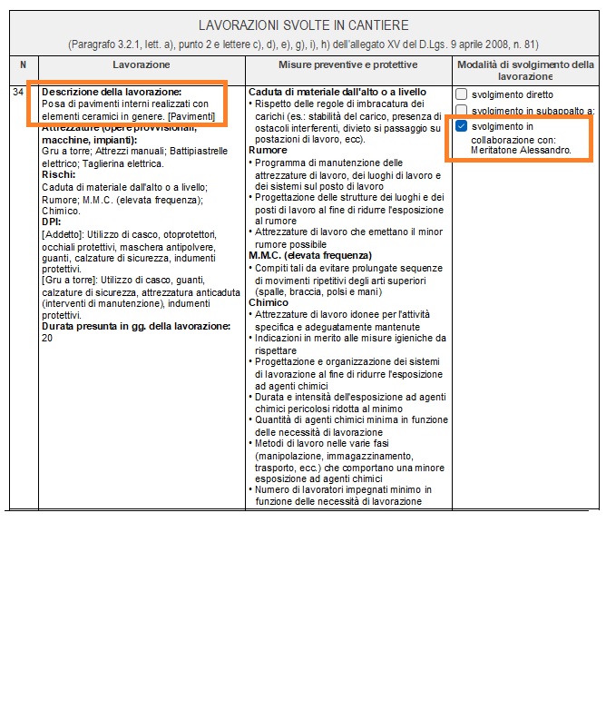

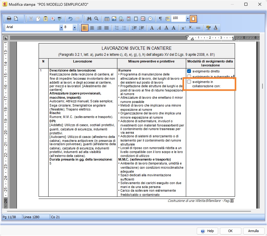

Nella stampa del POS semplificato, nel paragrafo LAVORAZIONI SVOLTE IN CANTIERE nella colonna Modalità di svolgimento della lavorazione tra le altre opzioni compare svolgimento in collaborazione con:. In quale situazione viene selezionata questa tipologia di svolgimento?
L'opzione svolgimento in collaborazione con: risulterà vistata in fase di stampa del Piano di Sicurezza Semplificato, nel caso in cui, la lavorazione è svolta dall'impresa in collaborazione con un lavoratore autonomo.
Per definire che una lavorazione è svolta in "collaborazione" con un lavoratore autonomo occorre:

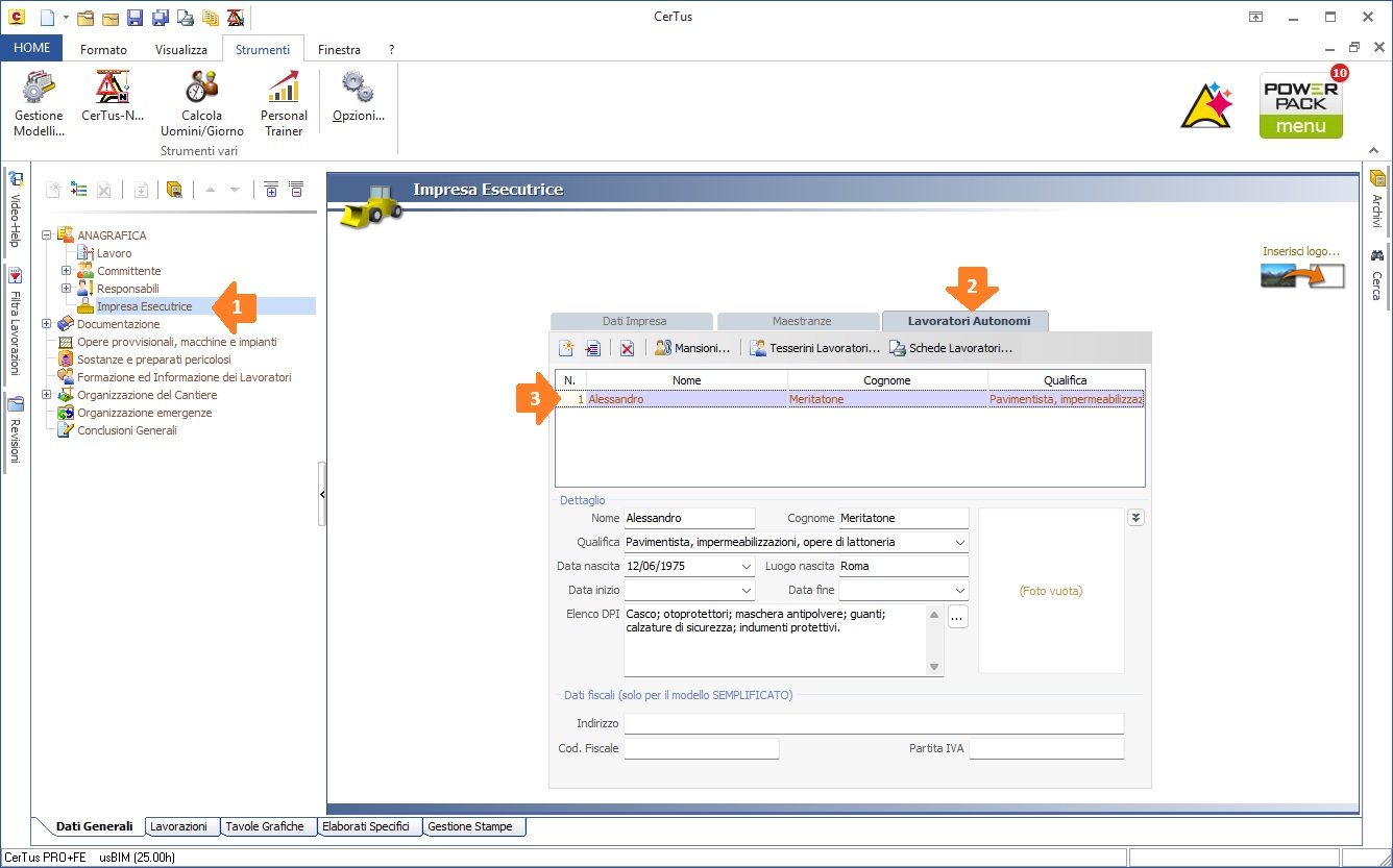

- sul nodo Impresa Esecutrice, nella pagina Lavoratori autonomi - occorre aver inserito i dati del lavoratore [clicca QUI per visualizzare una immagine];

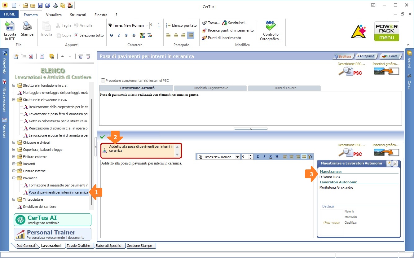

- sulla lavorazione svolta in collaborazione, mettere in edit l'addetto o la macchina e nella sezione Maestranze e Lavoratori Autonomi oltre che indicare quali lavoratori tra quelli dell'impresa svolgono quella attività, inserire anche il lavoratore autonomo [clicca QUI per visualizzare una immagine].
Nella stampa del POS Semplificato, nel paragrafo Lavorazioni svolte in cantiere, nella colonna Modalità di svolgimento della lavorazione per la lavorazione/lavorazioni alle quali sono stati associati anche i lavoratori autonomi, risulterà vistato il check svolgimento in collaborazione con: e di seguito riportato il lavoratore autonomo.
