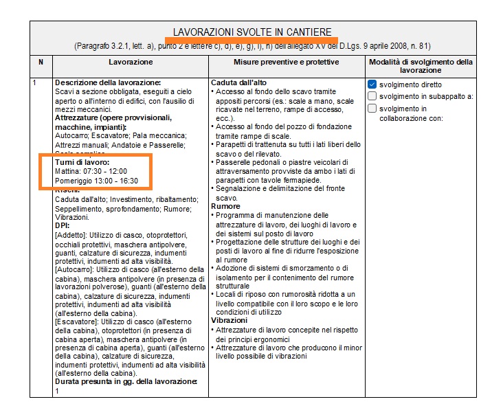

Richiesta:
Sto redigendo un POS e sulle lavorazioni, nella pagina Turni di lavoro ho inserito gli orari di lavoro.
Effettuando la stampa del piano mediante il POS MODELLO SEMPLIFICATO, volevo sapere in quale sezione della stampa sono riportati i turni di lavoro.
L'informazione inerente ai Turni di lavoro delle lavorazioni, come da modello dell’Allegato I al D.I. 9 settembre 2014, è riportata nella scheda relativa alle “Lavorazioni svolte in cantiere”.
In questo paragrafo, per ciascuna lavorazione oltre a tutta una serie di altre informazioni (la descrizione, le modalità organizzative, etc.) è indicato anche il turno di lavoro.
