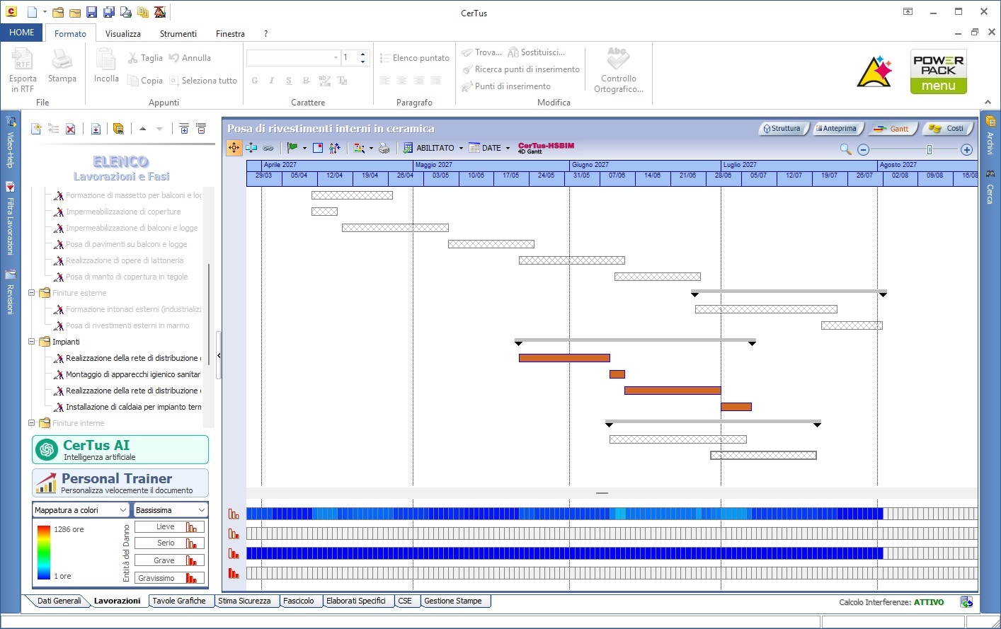

Richiesta:
Mi è stato fornito un Piano di Sicurezza redatto da un altro tecnico.
Portandomi nell'editor Lavorazioni, noto che in elenco il titolo di alcune lavorazioni è di color grigio come fossero disattive.  Inoltre, per queste lavorazioni, il periodo corrispondente sul diagramma di Gantt è privo di una colorazione e presenta un retino al suo interno (clicca QUI per visualizzare una immagine di esempio).
Cosa rappresenta questa visualizzazione delle lavorazioni?
La visualizzazione descritta si ottiene solo quando sulle lavorazioni è applicato un filtro.

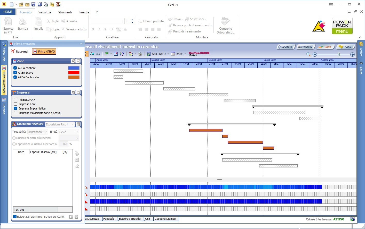

Sulle lavorazioni, mediante il toolbox Filtra lavorazioni è possibile applicare dei filtri, andando a "evidenziare" le sole lavorazioni appartenenti ad una data zona del cantiere e/o eseguite da una certa impresa.
Nell'esempio trattato, il filtro è applicato sulle imprese (clicca QUI per visualizzare una immagine).
Per toglierlo un filtro occorre:
- accedendo al toolbox Filtra lavorazioni;
- cliccare il bottone Filtro ATTIVO.
In questo modo si disattiva il filtro e si ritorna alla visualizzazione usuale delle lavorazioni e del Gantt.
