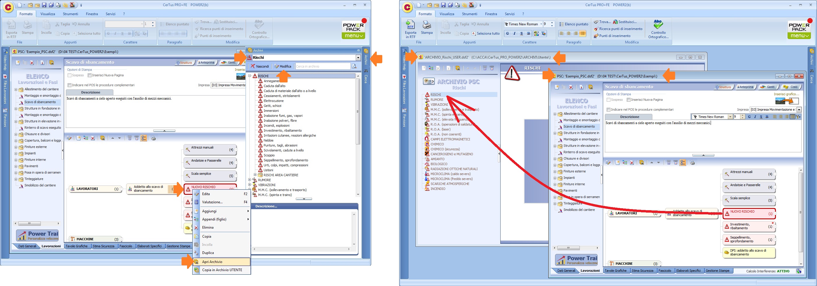

| Patrizio 2016-09-13 12:13:43 Per salvare nell'archivio Utente un elemento, ad esempio una lavorazione, un rischio ecc, occorre procedere come segue: - accedere al toolbox Archivio ed aprire l'archivio specifico (ad esempio l'Archivio Rischi), oppure dal nodo "Rischio" attivare il menu locale e selezionare Apri Archivio; - cliccare il bottone Modifica – viene in questo modo aperto a video l'Archivio Rischi UTENTE ; - disporre sul lato sinistro della finestra del software l'archivio in cui inserire l’elemento, a destra il Piano da cui acquisire il nuovo rischio; - trascinare con il Drag&Drop il nodo del rischio dal Piano all'archivio; - rilasciare il tasto sinistro del mouse per inserire in archivio il nuovo rischio. L’immagine allegata mostra quanto descritto ---> archivio utente |
