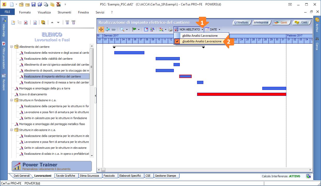

| Diagramma di Gantt: NON visualizzare la sezione sotto al graficoGiovannino60 2017-02-08 11:00:44 Sotto al diagramma di Gantt, e sotto l'elenco delle lavorazioni sono presenti due sezioni, posso abbassarle in modo da aumentare lo spazio disponibile? Grazie ![]() |
| Giuseppe 2017-02-08 12:14:31 Le aree presenti sotto al diagramma di Gantt, e sotto l'elenco delle lavorazioni, assumono contenuti diversi a seconda del lavoro che si compie, o che si intende compiere, relativamente all'Analisi delle Lavorazioni. QUESITO 1 - AREA SOTTO AL DIAGRAMMA DI GANTT: E' possibile NON visualizzare l'area sotto al diagramma di Gantt "disabilitando l'Analisi della Lavorazione" --> Clicca per visualizzare l'immagine esplicativa ATTENZIONE: Nel compiere questa operazione raccomando di leggere ATTENTAMENTE i messaggi che il programma propone a video. Nel caso in cui nell'area sotto al diagramma di Gantt e' riportato l'elenco delle lavorazioni (si visualizzano cioè i nomi delle lavorazioni in grassetto) significa che NON è stata effettuata l'"Analisi della Lavorazione". Effettuando l'"Analisi della Lavorazione", per tutte le lavorazioni visualizzate sotto al diagramma di Gantt, sarà visualizzato nell'area sotto al diagramma di Gantt (in sostituzione dell'elenco delle lavorazioni) il grafico relativo ai rischi (mappatura a colori, grafico a linee, etc.); per fare ciò occorre seguire le indicazioni fornite alla discussione del forum che si visualizza cliccando QUI. QUESITO 2 - AREA SOTTO L'ELENCO DELLE LAVORAZIONI: NON è possibile chiudere o aprire a proprio piacimento il riquadro che si visualizza sotto l'elenco delle lavorazioni; in quel riquadro, a seconda della sezione in cui ci si trova, verranno visualizzate informazioni e aiuti. La sezione in oggetto si chiude solo se si "Disabilita l'Analisi della Lavorazione" (così come su indicato). |
