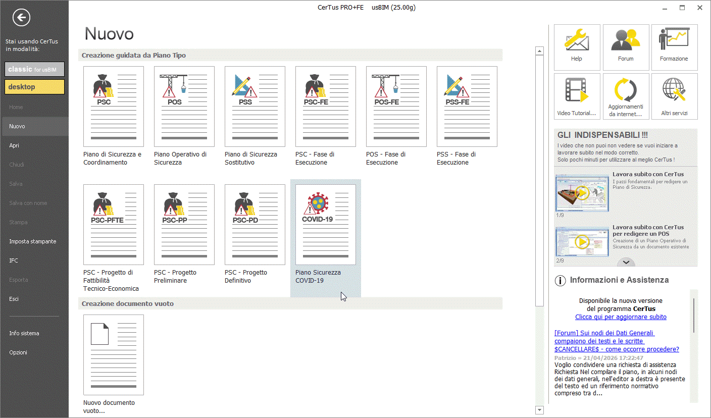

| Realizzare un PSC da un PSC-PDPatrizio 2019-03-06 10:14:21 Voglio condividere una richiesta di assistenza. Domanda: Ho realizzato un PSC-PD (Piano di Sicurezza e Coordinamento - Progetto DEFINITIVO), ora devo realizzare un PSC. Come procedo per creare il nuovo PSC partendo dal PSC-PD? Risposta: Per creare un nuovo PSC, partendo da un PSC-PD occorre: 1] selezionare dalla Home l'opzione NUOVO e di seguito Nuovo da documento esistente; 2] nello step 1 di 7 della procedura guidata, scegliere il tipo di documento da realizzare (nel nostro caso il PSC); 3] a video viene propsosto un messaggio, cliccare su "NO"; 4] nello step 2 di 7 della procedura guidata, cliccare su Sfoglia e scegliere il documento "PSC-PD" di riferimento. Scelto il Piano "PSC-PD" occorre procedere nei successivi step, portando quindi a termine la procedura guidata e generare il PSC da un PSC-PD. Guarda l'immagine ---> PSC da PSC-PD ![]() |
