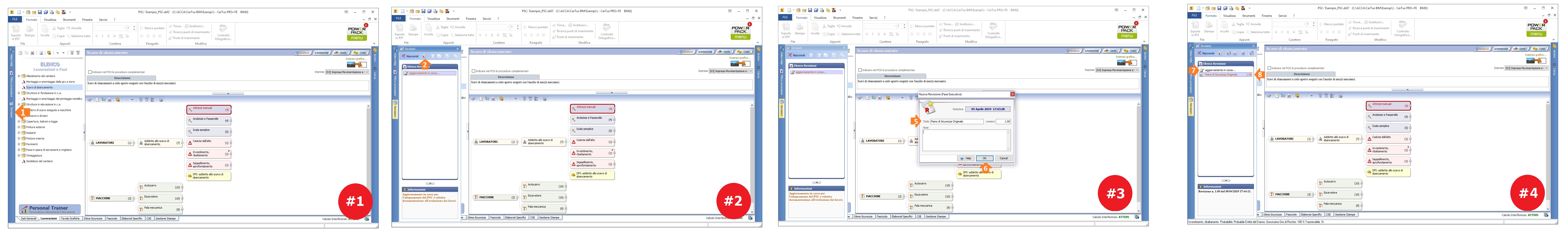

| Revisionare il Piano di SicurezzaPatrizio 2019-04-05 18:07:58 Voglio condividere una richiesta di assistenza. Domanda: Ho realizzato con CerTus un Piano di Sicurezza e Coordiamento. Ora che il cantiere sta per iniziare dovrei aggiornare il mio Piano. Come procedo? Risposta: Per revisionare un Piano di Sicurezza occorre: 1] aprire il Piano di Sicurezza; 2] accedere al toolbox Revisione ed aggiungere una nuova revisione; 3] assegnare un nome alla Revisione (si consiglia "Piano di Sicurezza Originale"). In questo modo, nel toolbox Revisione, sono riportati due documenti: - il primo, denominato "Piano di Sicurezza Originale" che altro non è che una copia del PSC aperto in origine; - il secondo, denominato "aggiornamento in corso" che corrisponde al piano aperto a video. Guarda l'immagine ---> Revisione Da questo momento, qualsiasi "correzione" effettuata al piano aperto a video (quindi al documento denominato "aggiornamento in corso") sarà raffrontabile con quanto contenuto nel PSC originale e quindi etichettata dal CerTus come "modifica/aggiunta/eliminazione" e quindi riportata nella stampa del PSC integrativo. Discussioni correlate ---> Stampa integrazione Piano: non esiste alcuna revisione ********************** IMPORTANTE Le funzioni di revisione del piano sono attive in CerTus e CerTus POS. NON sono attive in CerTus PSC. (vedi tabella comparativa tra le diverse soluzioni del software, alla voce "Adeguamento dei Piani in funzione dell’evoluzione del cantiere" ---> tabella comparativa) |
