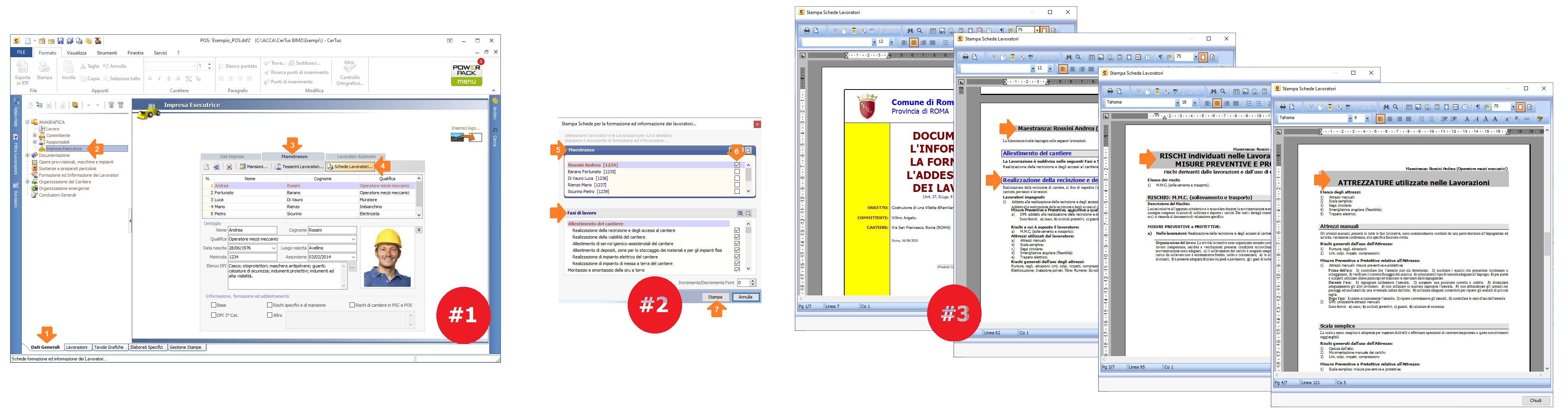

| Come redigere le schede per la formazione e l'informazione dei LavoratoriPatrizio 2020-09-16 10:20:01 Voglio condividere una richiesta di assistenza. Richiesta Ho redatto un POS ed inseriti i lavoratori. Con CerTus posso produrre un documento utile alla formazione ed informazione dei Lavoratori? Risposta E' possibile stampare delle schede utili alla formazione ed informazione dei lavoratori, direttamente dalla pagina Maestranze del nodo Impresa Esecutrice. Come procedere: - nell'editor Dati Generali, portarsi sul nodo Impresa Esecutrice nella pagina Maestranze; - cliccare sul comando Schede Lavoratori...; - nel dialog Stampa Schede per la formazione d informazione dei lavoratori..., nella sezione Maestranze selezionare dall'elenco i lavoratori per i quali si intende predisporre il documento di formazione; - nella sezione Fase di lavoro lasciare selezionate TUTTE le lavorazioni; - cliccare su Stampa; - confermare le "Opzioni di stampa" o personalizzarle. Il documento prodotto denominato "Documento per l'Informazione, la Formazione e l'Addestramento dei lavoratori" riporta per ciascun Lavoratore, le lavorazioni alle quali è stato associato e rispetto a queste, fornisce indicazioni sugli attrezzi in uso, sui Rischi a cui è esposto e le relative misure preventive. Vedi immagine ---> schede formazione IMPORTANTE per poter produrre questo documento, occorre aver preventivamente associato i lavoratori alle lavorazioni, definendone in questo modo le mansioni (lavoratori e macchine). Discussione Correlata ---> Associare i lavoratori alle mansioni (lavoratori e macchine) |
