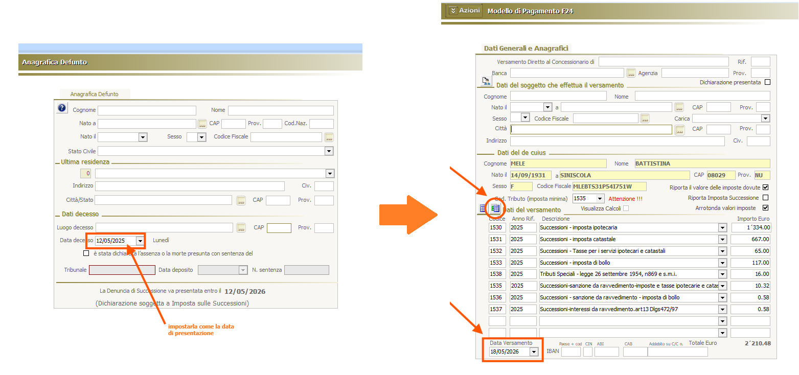

1. Creare una copia del documento
  • Duplicare la successione originale (quella senza ravvedimento).
2. Esempio di scenario
  • Data del decesso: 24/05/2025
  • Presentazione della successione: 12/05/2026 --> Presentazione nei termini --> nessun ravvedimento automatico
Al momento dell’invio il prelievo delle imposte non va a buon fine, occorre quindi pagare tramite F24 imposte + sanzioni per ritardato pagamento.
3. Impostare le date per simulare il ravvedimento per mancato addebito
Nella copia del documento:
  • Impostare come data del decesso la data il 12/05/2025, in modo che la scadenza risulti 12/05/2026 (data che coincide con la presentazione)
  • Impostare nel modello F24 la data versamento il 15/05/2026
In questo modo il software riconosce 3 giorni di ritardo.
4. Calcolare il ravvedimento
  • Cliccare sulla seconda calcolatrice
  • Confermare il calcolo del ravvedimento operoso
5. Verifica del modello F24
Nel modello F24 compariranno automaticamente imposte e sanzioni calcolati sui 3 giorni di ritardo:
  • 1535 > Sanzione imposta ipotecaria
  • 1536 > Sanzione imposta catastale
  • 1537 > Sanzione tassa ipotecaria
