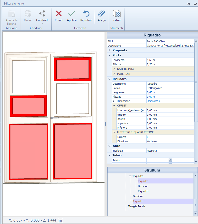

morisdidonato 2026-01-07 10:07:56
Salve, devo creare una porta stile saloon, quindi senza maniglie ma non riesco ad eliminarla dal modello standard che ho caricato. Inoltre vorrei che l'anta fosse divisa in tre riquadri aventi le dimensioni da me scelte (es. pannello basso cm 120, medio 60 cm e alto 30). Al momento 4 dei 6 pannello risultano bloccati e non riesco a procedere, le sarei grato se potesse descrivere le procedure nel dettaglio.
User_885189
Gentile Utente,
è possibile modificare le dimensioni del singolo riquadro intervenendo sul parametro Dimensione.
Come procedere:
- Dal menu a tendina Struttura in basso a destra, individui il riquadro principale, ad esempio l’anta di sinistra.
- Dall’immagine si nota che tale riquadro è suddiviso in ulteriori tre sottoriquadri.
- Selezioni uno dei tre sottoriquadri, ad esempio quello inferiore.
- Se nel campo Dimensione compare la voce <massimo>, significa che per quel riquadro non è possibile impostare manualmente una misura: il valore sarà determinato dagli altri due riquadri.
- Se desidera definire la dimensione del riquadro inferiore, selezioni il riquadro superiore e assegni a quest’ultimo il parametro <massimo>.
- A questo punto selezioni il riquadro da modificare, imposti la dimensione su fisso e inserisca il valore desiderato in millimetri.
- Proceda allo stesso modo per gli altri riquadri.
