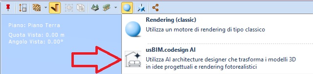

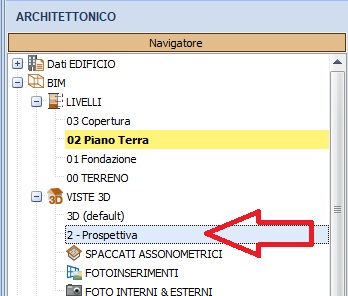

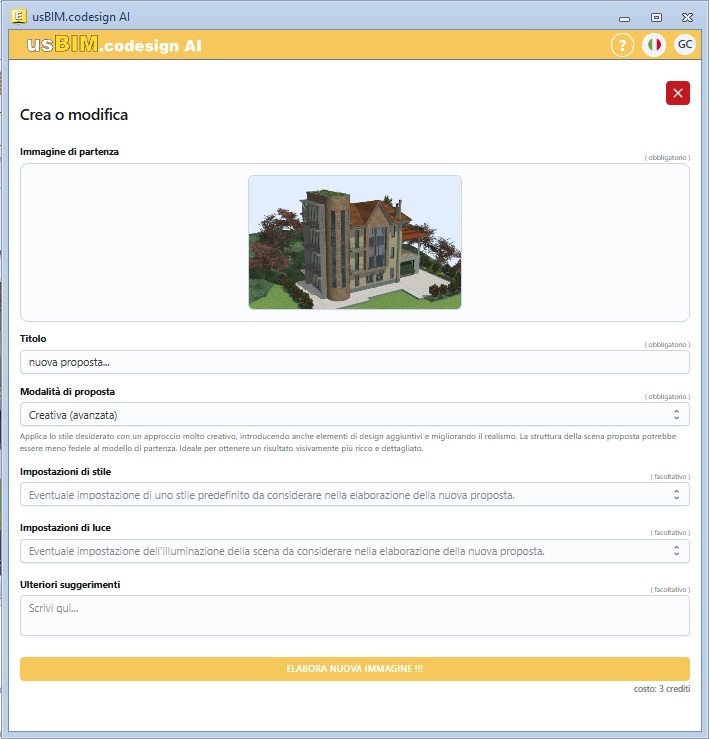

| Come generare un rendering con usBIM.codesign AI direttamente da EdificiusGiovanni 2025-06-19 18:00:48 Voglio condividere una richiesta di assistenza Richiesta Come posso generare un rendering con usBIM.codesign AI direttamente da Edificius? Risposta Per generare un rendering o elaborare l'immagine del modello, procedere come di seguito descritto: aggiungere una Prospettiva, procedendo come di seguito descritto: - cliccare con il destro del mouse il nodo "Viste 3D"; - scegliere "aggiungi Prospettiva": ![]() - aprire la Prospettiva ![]() - cliccare il bottone per avviare la renderizzazione: ![]() - cliccare il bottone usBIM.codesign AI ![]() - cliccare il bottone giallo con il segno + ![]() - scegliere le opzioni e scrivere Ulteriori suggerimenti per l'elaborazione; - cliccare il bottone "ELABORA NUOVA IMMAGINE !!!" ![]() Per usBIM.codesign AI è previsto un piano FREE di 7 giorni con 30 crediti gratuiti e poi un abbonamento a crediti. Per ulteriori informazione, visita la seguente pagina web: usBIM.codesign AI |
