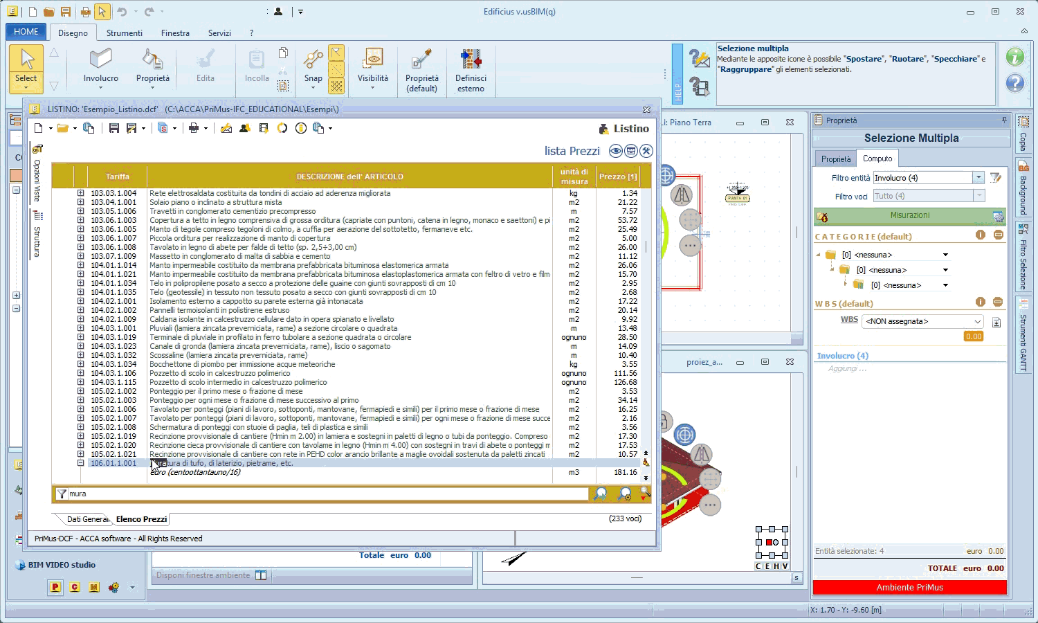

Vorrei computare un'entità architettonica di Edificius, utilizzando un modello di misurazione o formula che mi permetta di ottenere quanto desiderato.
- aprire l'ambiente COMPUTO (PriMus)  (dal navigatore a sinistra)
- selezionare una o più entità da computare con la medesima lavorazione e formula

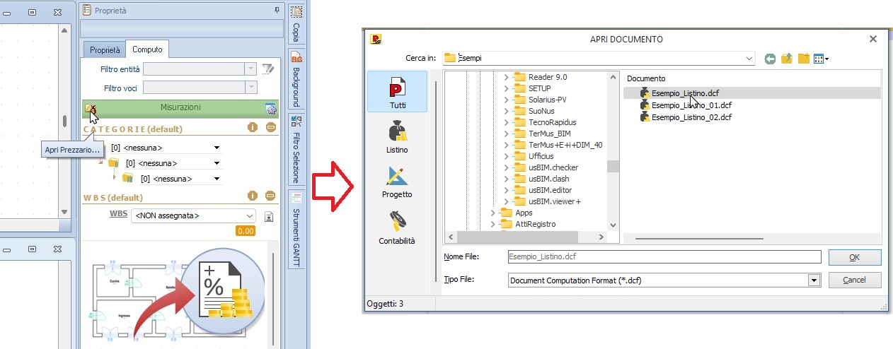

- aprire l'elenco prezzi/prezzario/listino di riferimento dal Toolbox Misurazione a destra della finestra del programma

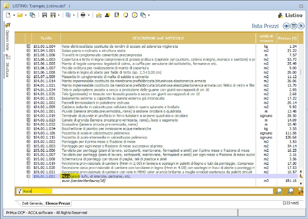

- cercare la voce
- trascinare la voce a destra sul raggruppamento delle entità selezionate e definire le categorie e/o WBS con il Drag & Drop

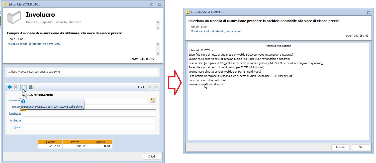

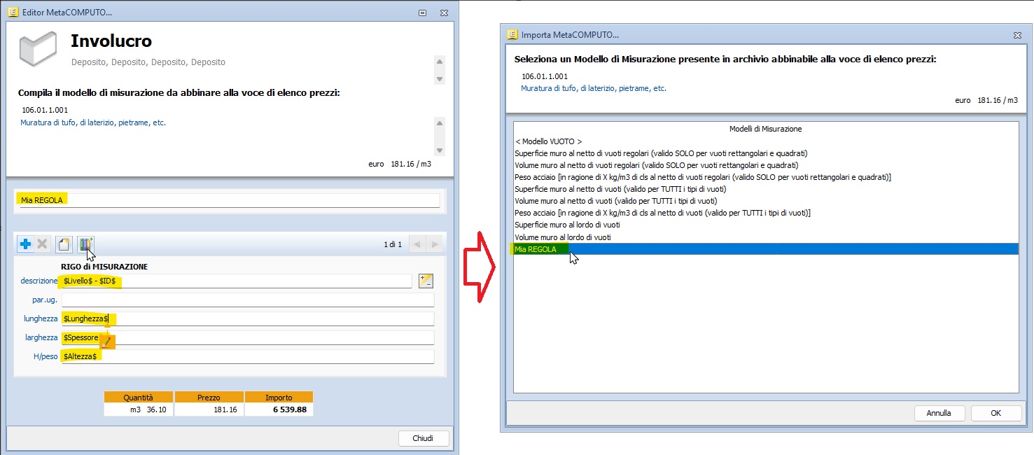

- scegliere il Modello di MISURAZIONE
- oppure CREARE un MODELLO e AGGIUNGERLO nell'ARCHIVIO
