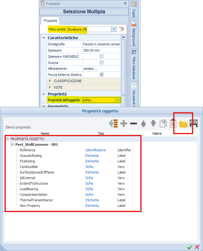

In Edificius, è possibile veicolare queste informazioni come Proprietà dell'oggetto, nel seguente modo:
1. selezionare una o più entità
2. dal toolbox Proprietà accedere al menu Proprietà dell’oggetto
3. cliccare sul bottone edita…
4. aggiungere le Proprietà
5. indicare Nome e Tipo
6. attribuire un Valore
7. le proprietà possono essere caricate da un file Excel correttamente formattato.
8. le proprietà definite possono essere esportate in un file Excel
9. sempre nella finestra Proprietà oggetto, è possibile copiare ed incollare tutte le proprietà tra gli oggetti o da un oggetto all'altro

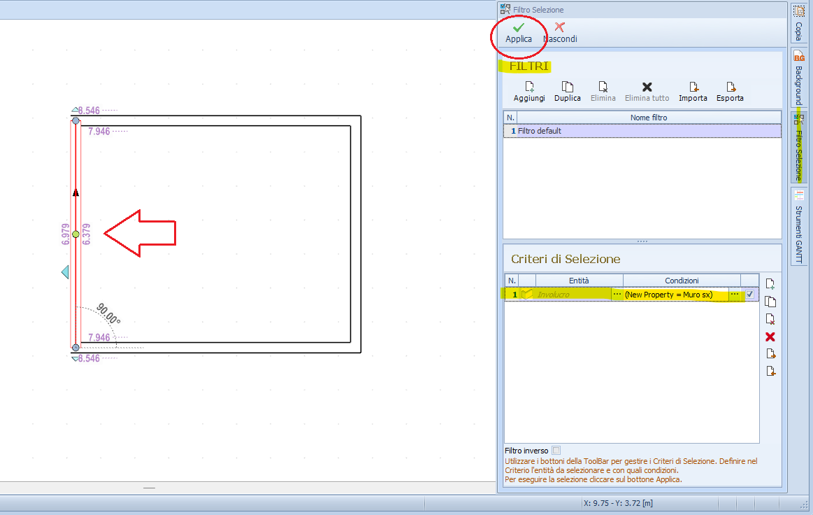

Le proprietà assegnate, possono essere utilizzate per molteplici scopi:
- creare dei filtri
- riportare informazioni nelle legende e negli abachi da condividere con gli altri attori del processo;
- effettuare un raggruppamento nelle legende/abachi;
- utilizzate come variabili nel computo;
- ecc.
Le stesse, ovviamente, verranno esportate nel formato IFC sia per trasferire sia le proprietà predefinite che quelle custom.
