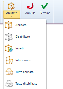

Una volta inserita la MagneticGrid nel progetto (per la procedura operativa si rimanda al video esplicativo disponibile al seguente link), è possibile modificarne la visibilità direttamente dall’editor. Di seguito vengono illustrate le diverse modalità di intervento:
Attivazione/Disattivazione della visibilità di singoli lati
Operazioni da eseguire:
  1. Accedere alla Barra Multifunzione e selezionare il comando "Abilitato" o "Disabilitato".
  2. Cliccare con il mouse sul lato della griglia che si desidera rendere visibile o invisibile.
  3. In alternativa, è possibile disegnare un rettangolo di selezione attorno a più lati: tutti i lati compresi nel rettangolo verranno attivati o disattivati in blocco.
Inversione dello stato di visibilità dei lati
  1. Dalla Barra Multifunzione, selezionare il comando "Inverti".
  2. Cliccare sul lato desiderato per invertire il suo stato (da visibile a invisibile o viceversa).
  3. È possibile anche tracciare un rettangolo di selezione: tutti i lati inclusi verranno invertiti nella visibilità.
Visualizzazione selettiva tramite intersezione
  1. Operazioni da eseguire:
  2. Dalla Barra Multifunzione, selezionare il comando "Intersezione".
  3. Selezionare manualmente il lato desiderato oppure disegnare un rettangolo di selezione.
  4. Tutti i lati non compresi nella selezione verranno automaticamente disattivati, lasciando visibili solo quelli selezionati.
Gestione della visibilità dell’intera griglia
Operazione da eseguire:
  1. Dalla Barra Multifunzione, selezionare il comando "Tutto Abilitato" o "Tutto Disabilitato".
  2. Disegnare un rettangolo di selezione che includa almeno un lato della griglia. Questo comando consente di attivare o disattivare la visibilità dell’intera MagneticGrid.
Una volta modificata la visibilità dei lati della MagneticGrid e conclusa la fase di editing, sarà possibile utilizzare, dalla vista 3D, strumenti di inserimento assistito per accelerare la modellazione degli elementi, limitandola esclusivamente ai lati resi visibili della MagneticGrid.
