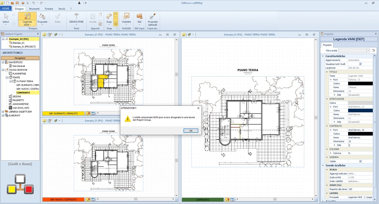

Come inserisco una Legenda in una Tavola grafica di un Project Group?
Risposta:
La legenda non può essere inserita in una Tavola grafica di Confronto di un Project Group.

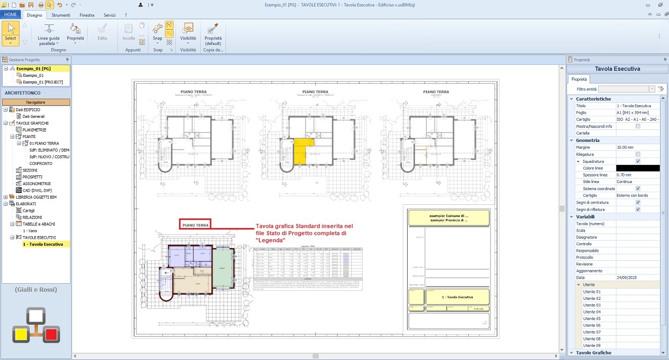

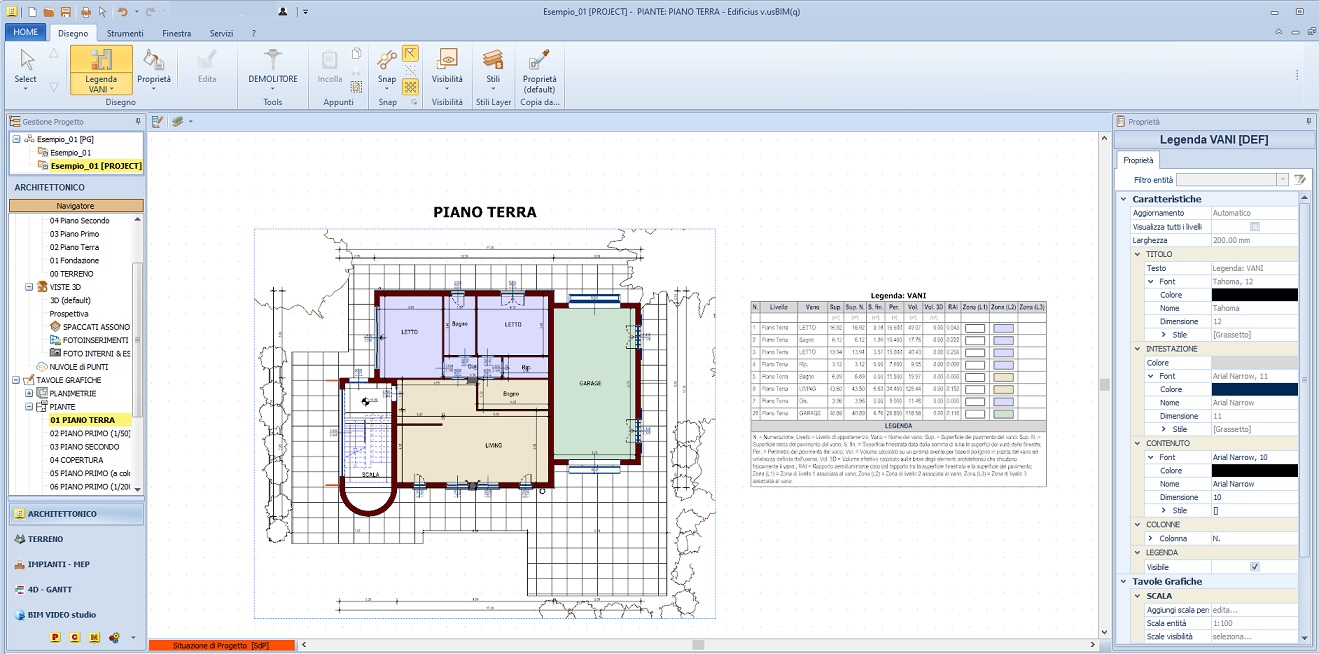

E' possibile aggiungere la legenda in un Project Group inserendola in una Tavola grafica Standard del file Stato di Fatto/Progetto e poi trascinarla all'interno dell'Elaborato Esecutivo del file PG.

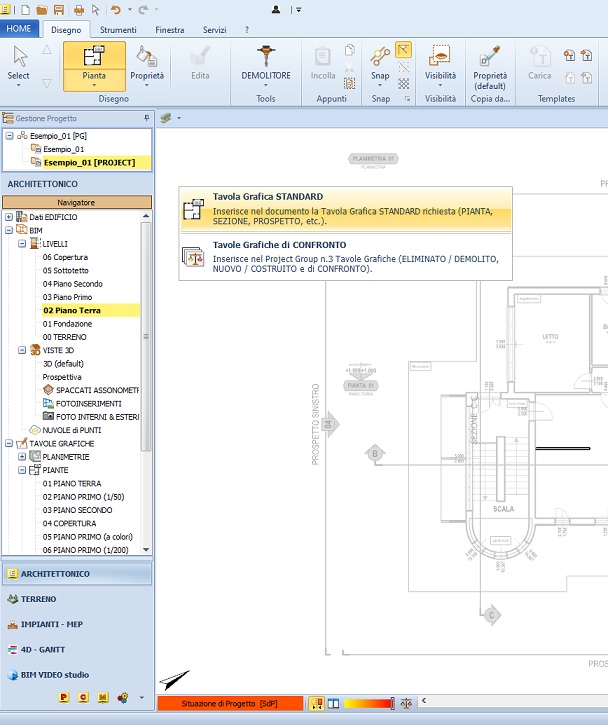

1. inserire una tavola grafica Standard nel file Stato di Progetto e/o Stato di Fatto

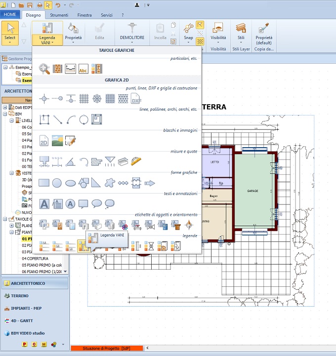

2. inserire la legenda scegliendo la tipologia dal menu della grafica 2D
3. trascinare la tavola grafica Standard con la legenda inserita sull'Elaborato Esecutivo del file PG
