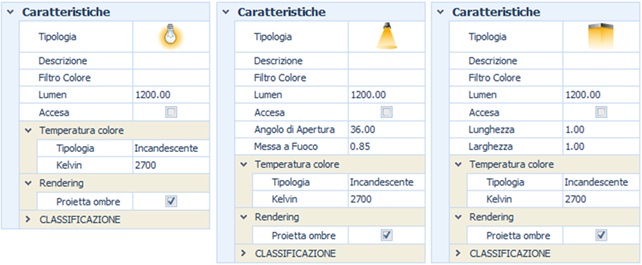

Toolbox Proprietà – Punto Luce Nella sezione Caratteristiche la prima scelta riguarda la Tipologia di luce, tra: - Point Light: funziona come una lampadina, emettendo luce uniforme in tutte le direzioni. - Spot Light: genera un fascio luminoso direzionabile di forma conica. - Area Light: simula una superficie luminosa, emettendo un fascio direzionabile.
Tutte le tipologie possono essere personalizzate modificando i parametri disponibili nel toolbox delle proprietà (intensità, colore, angolo del fascio, ecc.).

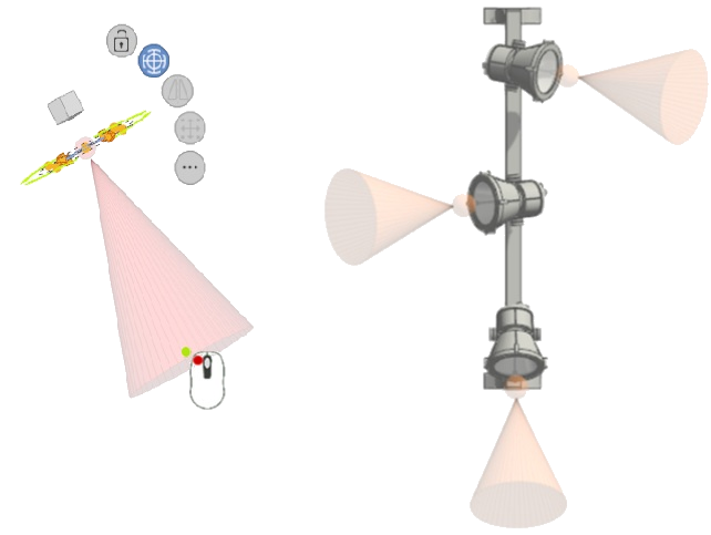

Direzionamento del fascio luminoso Per orientare la luce: - Seleziona una tipologia Spot Light o Area Light. - Clicca con il tasto sinistro del mouse sul punto di aggancio verde e trascinalo per modificare la direzione del fascio.
