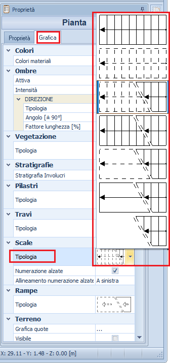

Richiesta Come far apparire il graficismo della "Linea di interruzione" o "taglio della scala" sulla tavola grafica PIANTA.
Risposta La linea di interruzione (o taglio della scala) viene utilizzata in PIANTA quando la scala non viene rappresentata per tutta la sua altezza. Per scegliere il tipo di graficismo è sufficiente accedere alla tavola grafica, nella sezione Grafica, e selezionare la tipologia di rappresentazione desiderata per la scala. Tra le opzioni disponibili è presente anche la tipologia che consente di visualizzare il taglio direttamente sulla pianta.
Se la tipologia è stata impostata ma il graficismo non appare sulla tavola grafica, significa che il taglio interessa un pianerottolo oppure un ventaglio. Per renderlo visibile è sufficiente aumentare/diminuire il valore dell’Offset Pianta del taglio.
