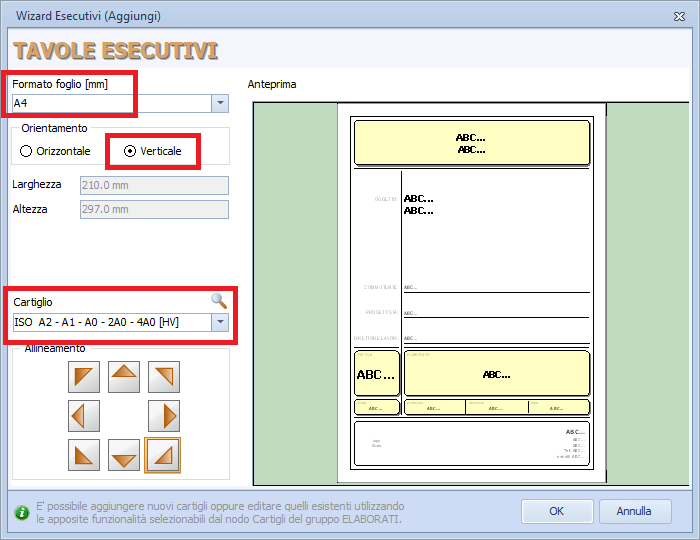

Desidero stampare esclusivamente la testata (cartiglio), così da poterla riutilizzare anche in elaborati provenienti da fonti esterne a Edificius. In questo modo tutti i documenti di progetto, indipendentemente dalla loro origine, avranno la stessa testata uniforme.
Per stampare soltanto la testata è sufficiente:
1. Creare una nuova tavola esecutiva.
2. Impostare come formato foglio l’A4 verticale o orizzontale.
3. Selezionare il cartiglio “ISO A2 - A1 - A0 - 2A0 - 4A0 [HV]”.

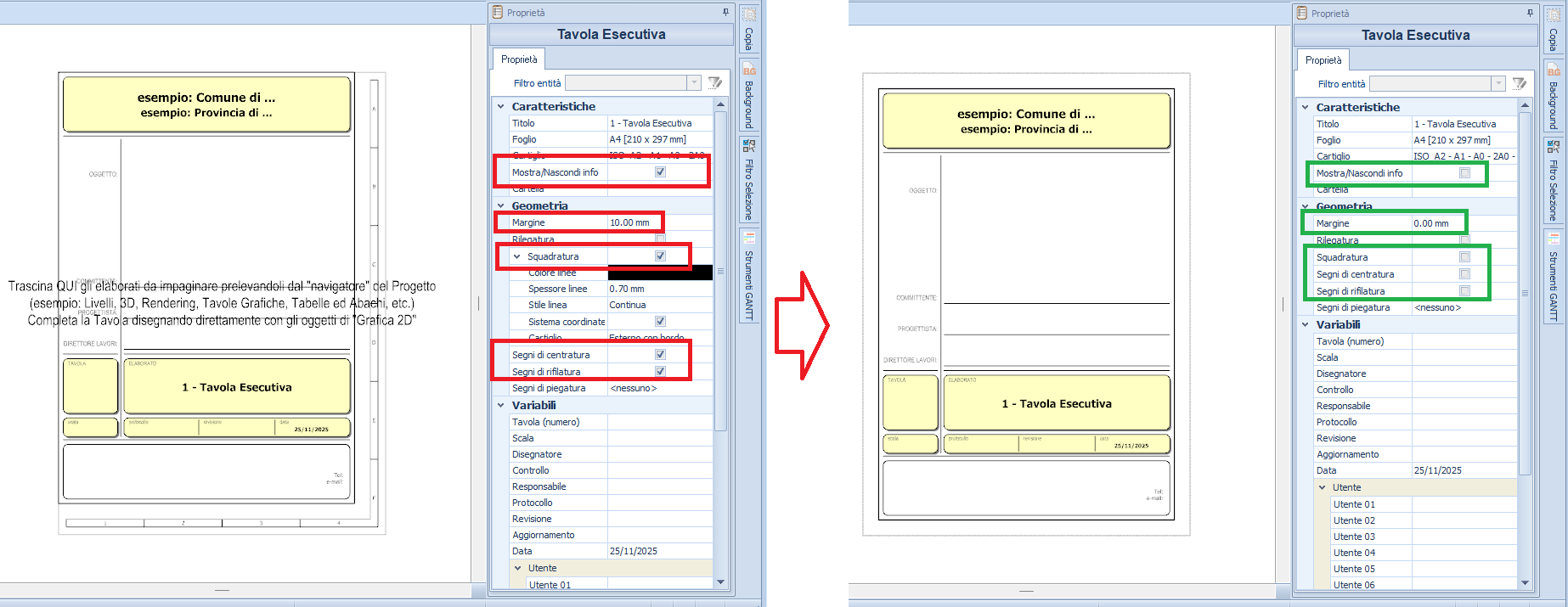

Una volta generata la Tavola esecutiva, eseguire i seguenti passaggi di configurazione:
1. Mostra/Nascondi info → disattivare la spunta.
2. Margine → impostare il valore da 10.00 a 0.00.
3. Squadratura → disattivare la spunta.
4. Segni di centratura → disattivare la spunta.
5. Segni di rifilatura → disattivare la spunta.
In questo modo otterrai una tavola contenente solo la testata, pronta per essere utilizzata e allegata a qualsiasi elaborato del progetto.
