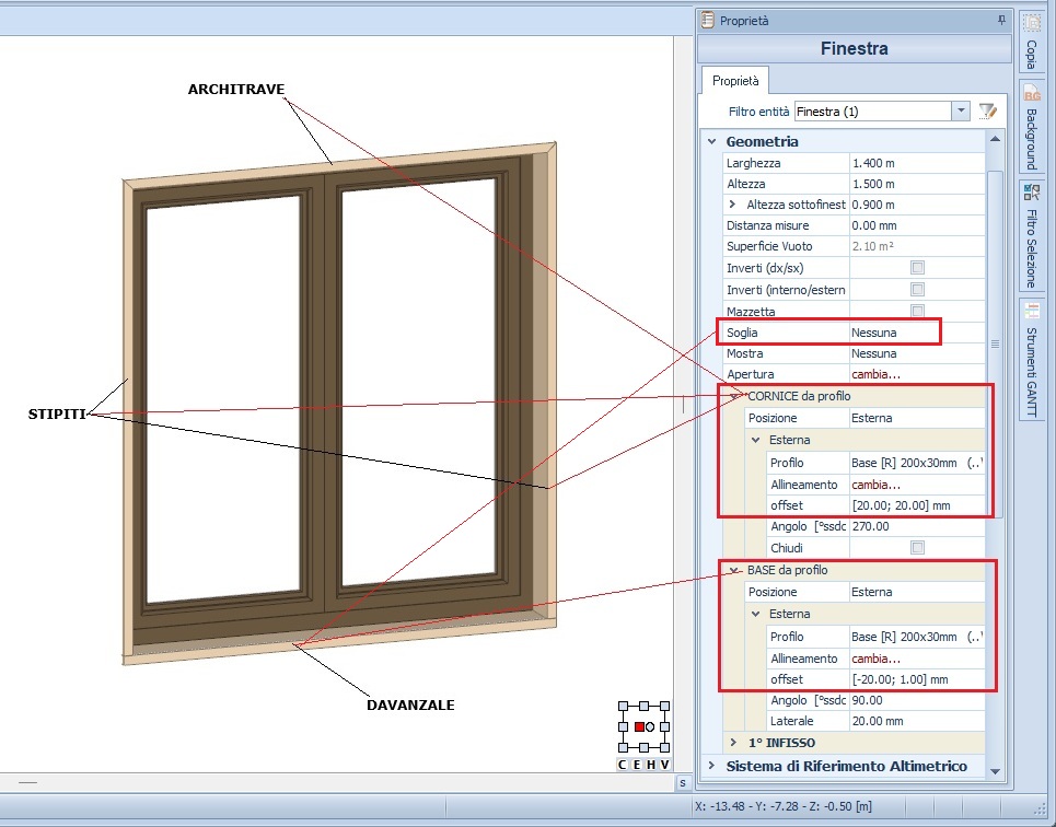

Come inserire una cornice perimetrale in marmo che gira intorno alla finestra
Per inserire una cornice in marmo (o altro materiale) attorno alla finestra è sufficiente seguire questi passaggi:
- inserisci la finestra nel muro
- selezionala e, in Cornice da profilo, imposta Posizione → Esterna
- scegli il profilo da utilizzare in base a larghezza e spessore dell’elemento costruttivo (stipiti e architrave)
- imposta l’allineamento corretto
- definisci l’offset (rispetto agli assi X e Y) per traslare l’elemento
- vai in Base da profilo e imposta Posizione → Esterna
- scegli il profilo da utilizzare in base a larghezza e spessore dell’elemento costruttivo (davanzale/soglia)
- in alternativa, per il davanzale è sufficiente attivare l’opzione Soglia e selezionare il tipo Singola
