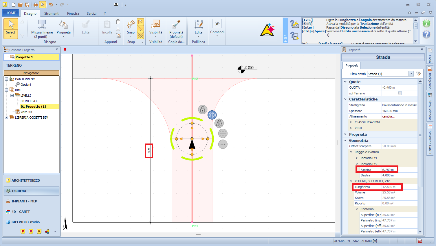

Ho una strada principale e delle strade che si intersecano, avrei la necessità di raccordarle, come procedere?
Per effettuare il raccordo tra le strade:
- Selezionare il tratto di strada da raccordare.
- Individuare due punti di riferimento sul tratto.
- Selezionare il secondo punto (pt2).
- Nella sezione Geometria, accedere alla voce Raggio di curvatura.
- Definire il raggio di curvatura per l’incrocio:
 - lato sinistro
 - lato destro (i due raggi possono essere diversi, in base alla geometria dell’incrocio e della larghezza della carreggiata).
Nota importante: il raggio massimo di curvatura deve essere inferiore alla metà della lunghezza del tratto di strada che si interseca (Rmax<L/2).
