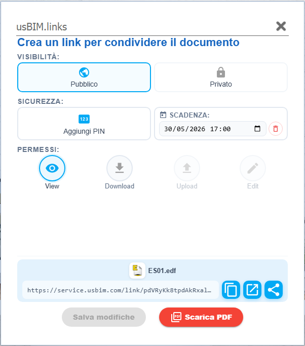

    • Creare un link "Pubblico" (da poter condividere con chiunque) o "Privato"(da poter condividere solo con chi è autenticato);
    • Aggiungere un "PIN" per poter aprire il link;
    • Aggiungere una "Scadenza" del link generato;
    • Consentire al possessore del link anche il download del file ".edf";
  • Effettuate le personalizzazioni cliccare su "Crea Link"
    Ora è possibile:
    • Copiare il link generato e condividerlo con chi si desidera ;
    • Scaricare il file PDF dove oltre al link troveremo il QR-code di collegamento e l'eventuale PIN se configurato;

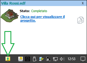

    • Visualizzare subito il modello sullo spazio usBIM cliccando sul popup generato da usBIM Share (icona in basso a destra della barra di Windows)

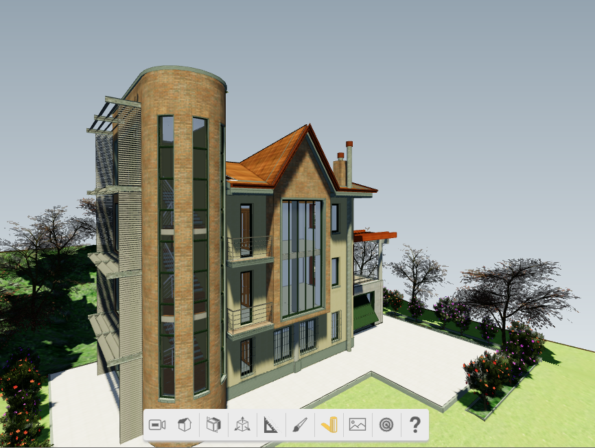

    Chi riceve il link, può navigare, gratuitamente, da qualsiasi browser e da qualsiasi dispositivo, il progetto che gli abbiamo condiviso direttamente dallo spazio usBIM.

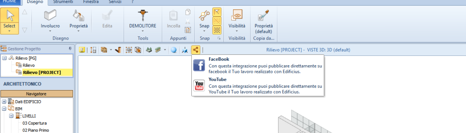

Come mai la funzione di condivisione us-Bim è sparita dal mio menù a tendina?457479_1780059535_tendina.png
morisdidonato
morisdidonato 2026-05-29 15:50:20
User_700651
Nei file di Project Group non è disponibile la funzione per la condivisione tramite usBIM.share.
Per condividere i file (Stato di Fatto o Progetto), deve aprirli singolarmente.
Si consiglia di effettuare una copia per non apportare modifiche al PG.
