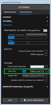

Possibile procudura da eseguire per effettuare il rendering.
Per eseguire il rendering, in mancanza di una scheda grafica adeguata, è possibile renderizzare utilizzando la CPU (ossia il processore del PC).
Come procedere:
- avviato il rendering classico;
- portarsi nella pagina Impostazioni;
- accedere alla sezione OPZIONI;
- impostare su ON l'opzione Solo CPU.
